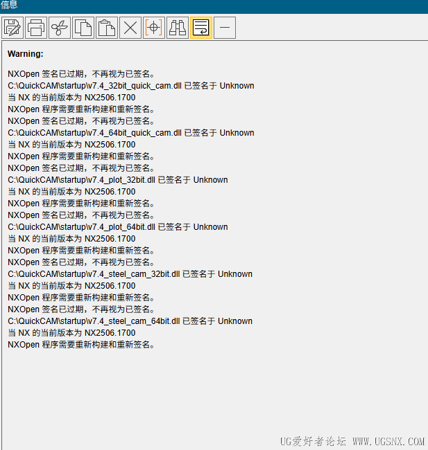

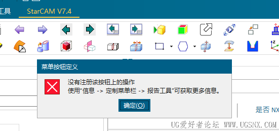

第一次安装外挂 报错,不知道哪里错了,都是按说明来的,没有加密狗
一直报没有注册

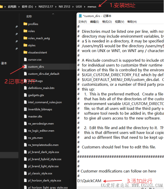

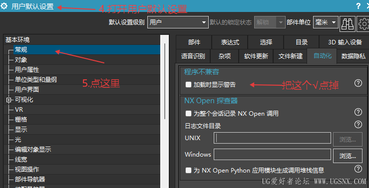

发表于 2026-4-6 09:56:34 | 显示全部楼层
按照这个设置一下就行了

发表于 2026-4-5 21:26:51 来自手机 | 显示全部楼层
这样设置
