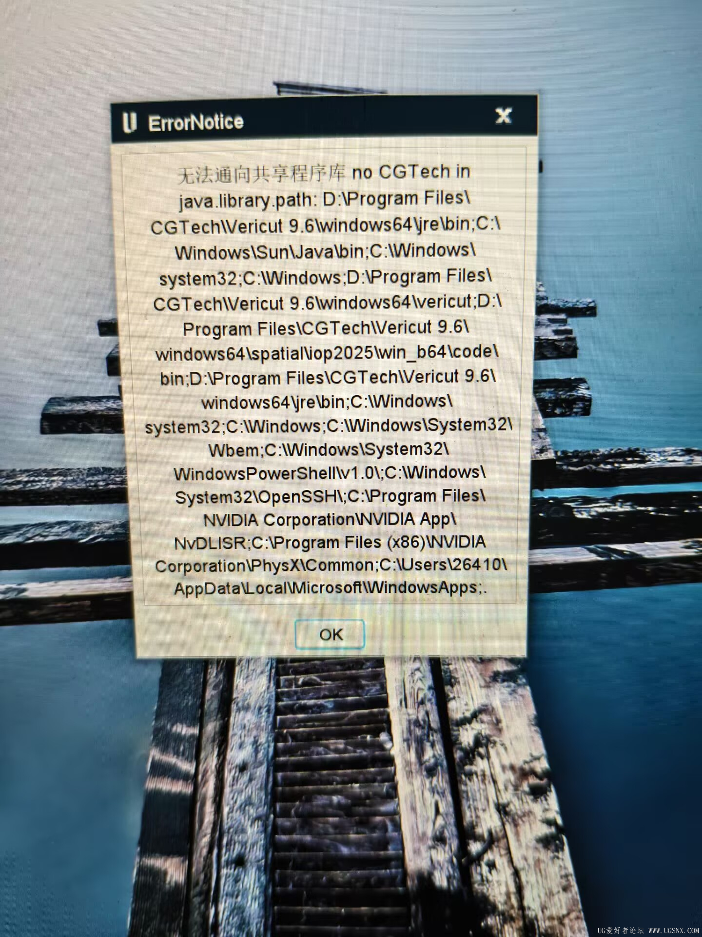

是9.6版本,是用CAP一键安装的,电脑重新装了系统,重装完后打不开了,原来可以打开的,显示这个java报错,有大佬jiao'jiao
一直报错
一直报错

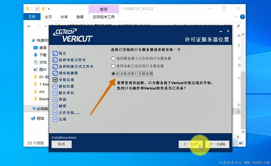

发表于 2026-4-5 13:08:13 来自手机 | 显示全部楼层
装VT关键一个步骤
989
9858
9858
发表于 2026-4-5 14:03:49 | 显示全部楼层
我出过教程的,你是没有用管理员权限安装,或者权限被限制了,你在VT图标右键,用管理员身份打开就好了。如果想直接解决,就在属性,高级设置里面,勾选默认使用管理员权限打开,后面双击图标就是管理员权限打开的。基本就没问题了

发表于 2026-4-6 00:09:50 | 显示全部楼层
你看下是不是杀毒软件把破解文件删了。
