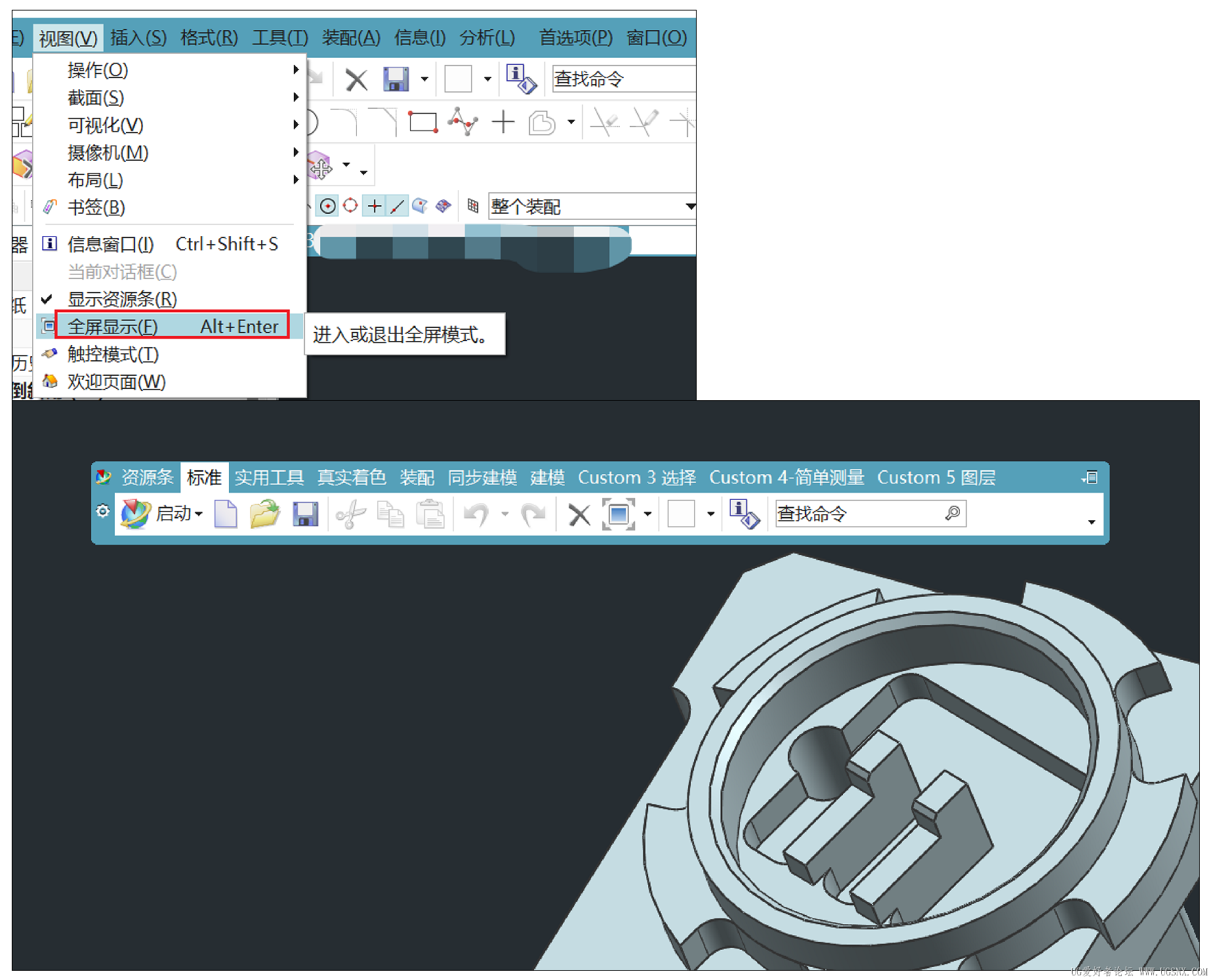

       此时不能用十键区修改数值、不能移动模型,Alt键也会被锁定若此时按回车则会输入Alt+Enter进入全屏显示模式。

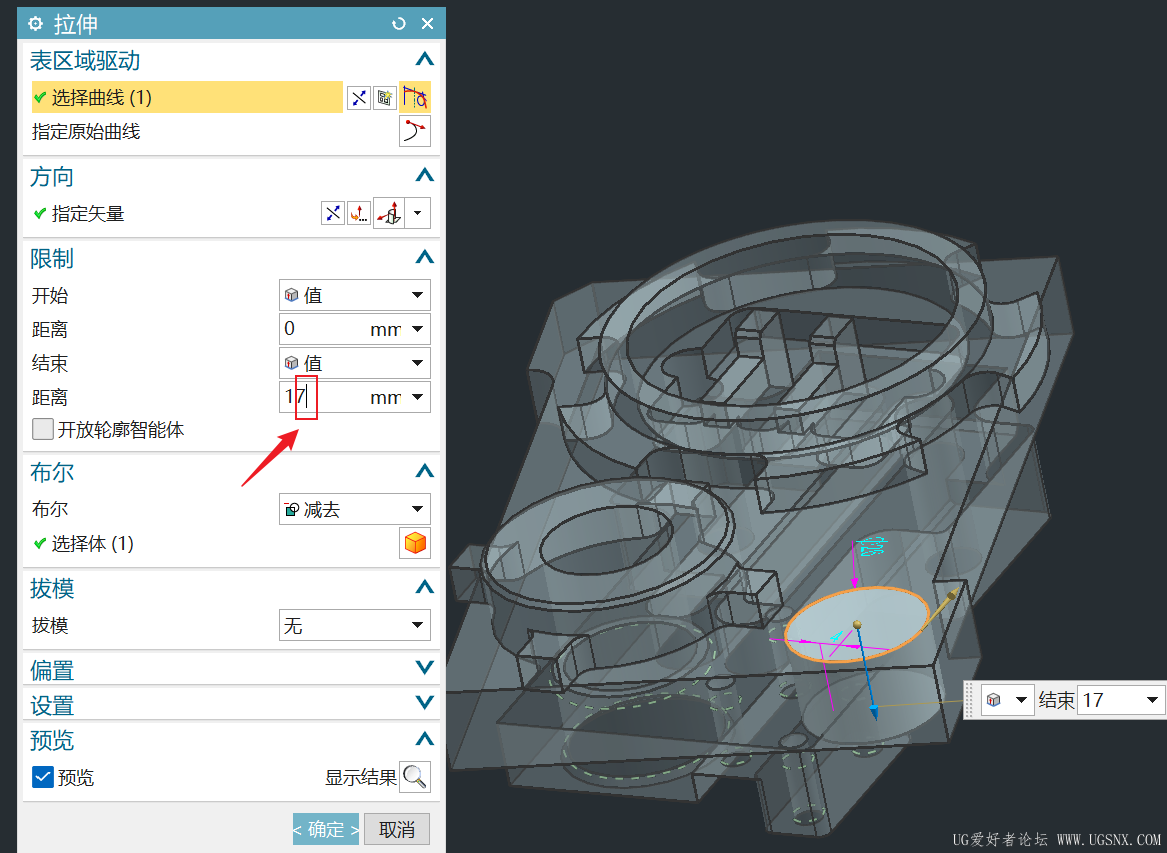

       可以用上排数字键输入数值,但Alt键与模型依然会是锁定状态。
如何是输入数值阶段:
是指鼠标在数值框点击之后,数字后有光标在闪烁,此时UG判定用户进行了数值输入。
全屏显示模式Alt+Enter:菜单栏会缩小

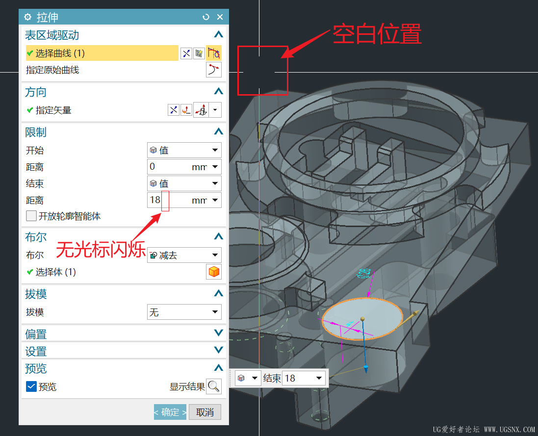

解除锁定的方法:
        在输入数值的状态下,左键点击空间的空白区域,此时数值输入框的鼠标光标不再闪烁,按Alt+Tab进行一次切换窗口,再按Alt+Tab切换回UG,此时锁定状态便解除了。
