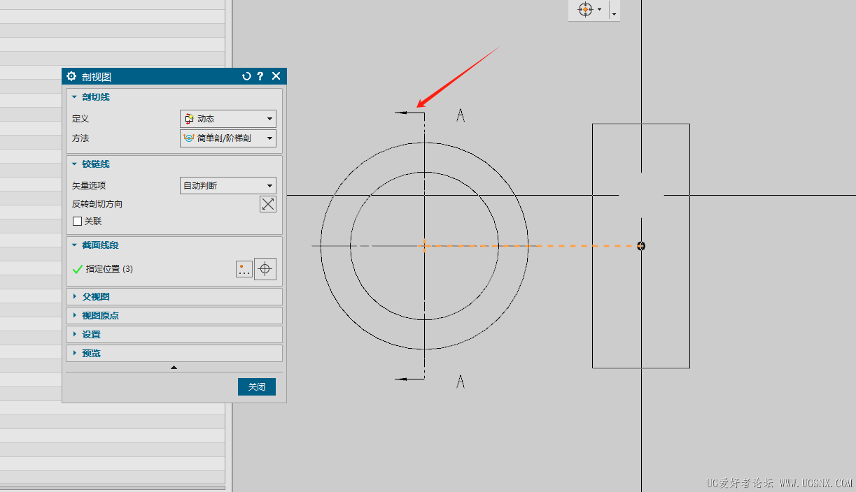

发表于 2026-4-8 10:04:01 | 显示全部楼层 |阅读模式
这个方向的默认怎么改为和放置方向一样  不用每次都 反转剖切方向

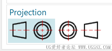

发表于 2026-4-8 10:48:59 | 显示全部楼层
参与人数 1G币 +10 收起 理由
reborntoo + 10 很给力!
150
2987
2987
 楼主| 发表于 2026-4-8 13:16:35 | 显示全部楼层
万分感谢!!!

发表于 5 天前 | 显示全部楼层
如果你不想改视角,有个偷懒的办法可解你燃眉之急:
剖切时把视图直接放左边,此时箭头会自动向右,完了后再把视图拖动到右边
