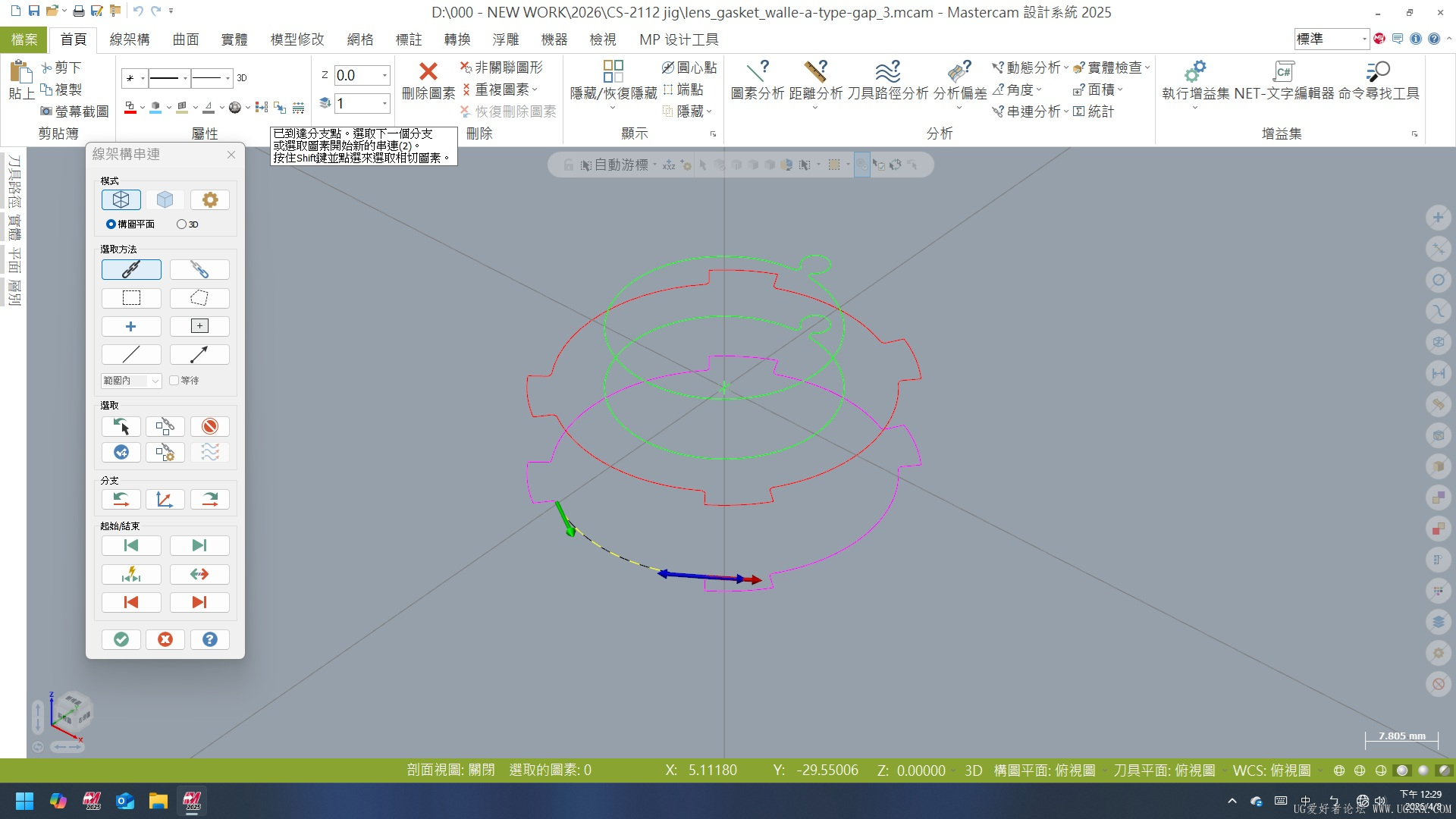

MC 2025版 ,只要是在 封閉線架構 ,複製 平移後 , 選取串連 和 串連分析 都無法使用
如圖所示 , 線架構 向下平移 複製後 ,串連變得有問題 ,請各位師傅看看是什麼問題 ,感謝各位

謝謝各位師傅 , 已經由 系統設定,串連選項, 刪除勾選.....忽略深度(3D模式)
已經可以正常使用,謝謝
