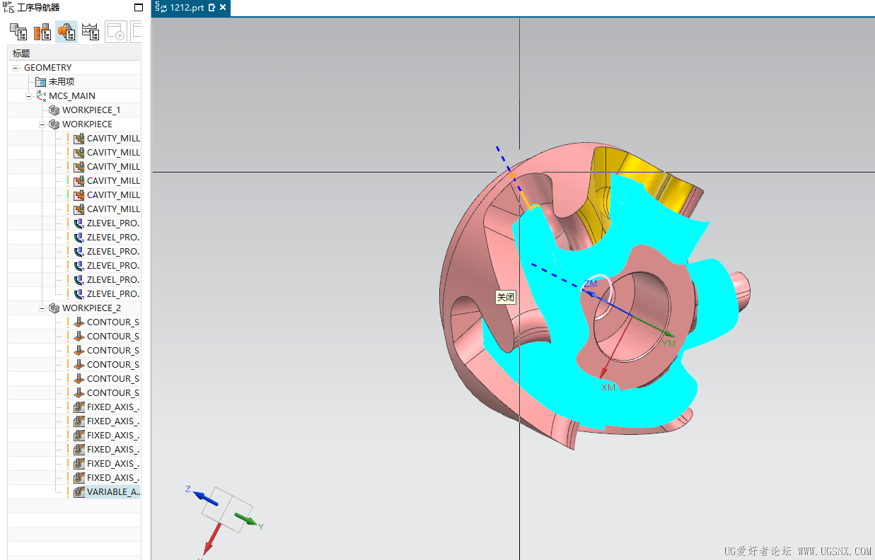

[求助] 这个怎么4轴编程,完全没有思路!

交作业了,上班时间编的比较匆忙,还有优化空间,主要提供一个编程思路,其实这个不难,属于四轴半定轴产品,多积累经验吧
通过网盘分享的文件:1212.prt
链接: 1212.prt 提取码: e6ux

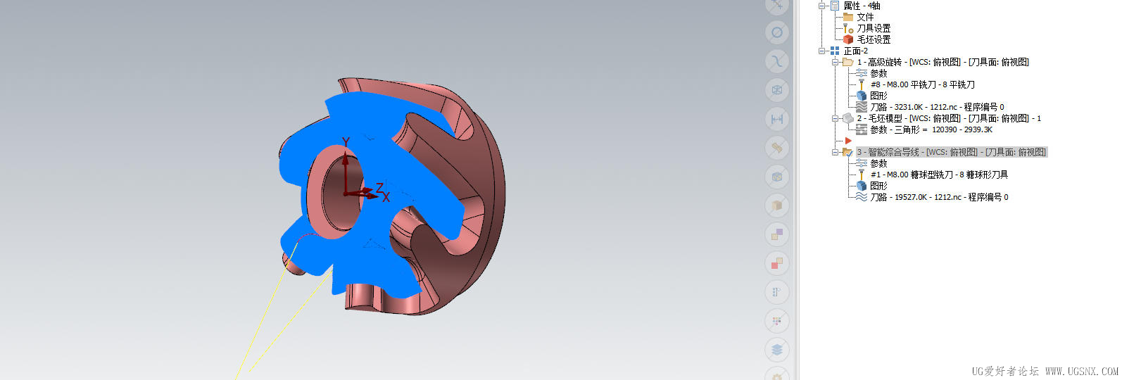

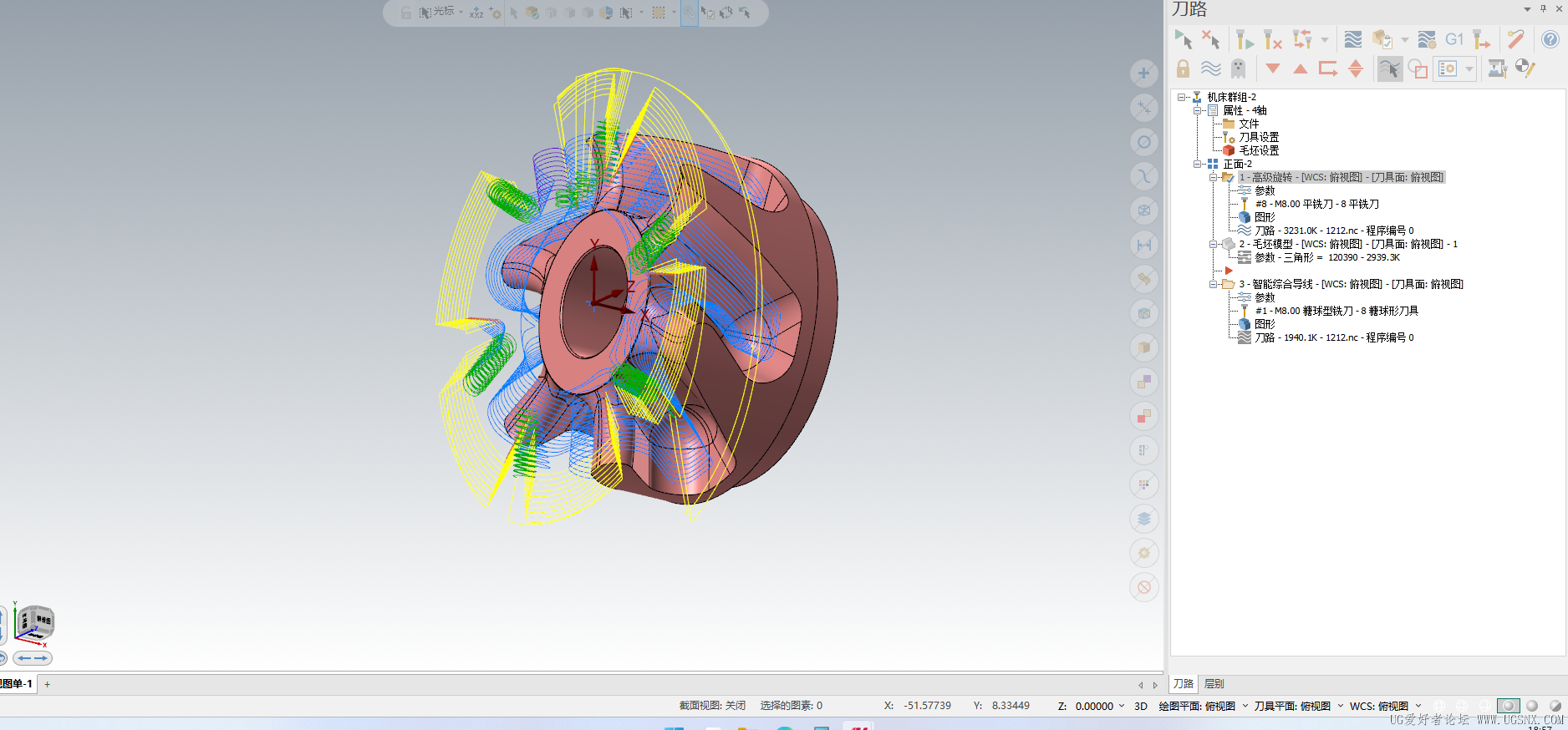

发表于 2026-4-10 14:51:19 | 显示全部楼层
大概搞了一下,MC就用智能综合就行

 楼主| 发表于 2026-4-11 17:02:45 来自手机 | 显示全部楼层
阿哈哈哈 发表于 2026-4-10 14:51
大概搞了一下,MC就用智能综合就行
你的图档可以分享吗?我只会用高级旋转!搞个大概!

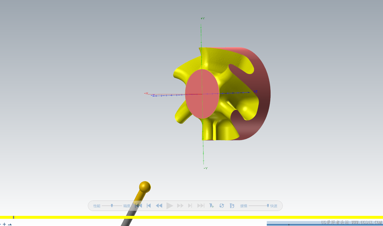

发表于 2026-4-12 22:49:43 | 显示全部楼层
这个上五轴差不多

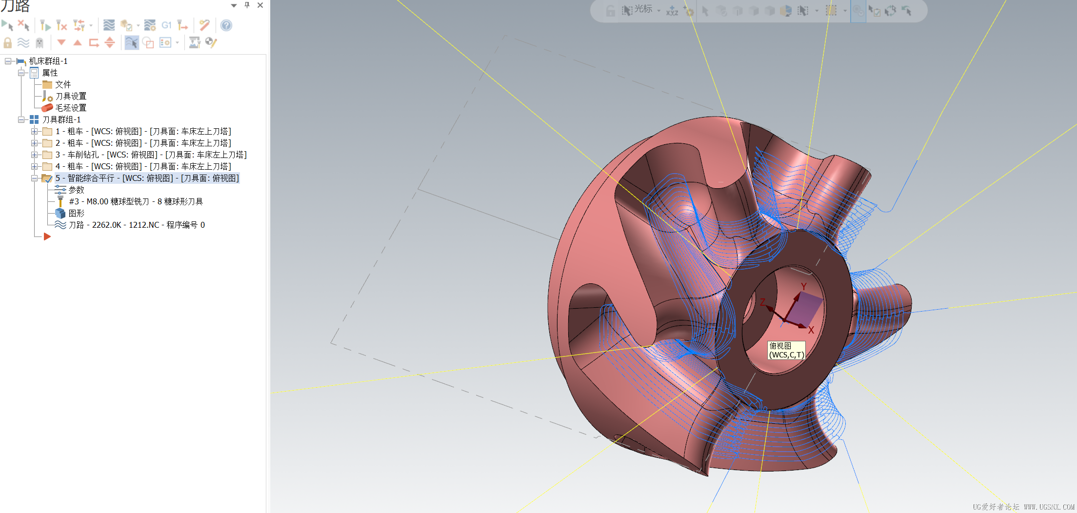

发表于 2026-4-12 23:43:17 | 显示全部楼层
智能综合

发表于 2026-4-13 17:57:28 | 显示全部楼层
统一  引导曲线

 楼主| 发表于 2026-4-15 15:59:48 来自手机 | 显示全部楼层
zhang07341* 发表于 2026-4-12 23:43
智能综合
能上传看看参数吗?

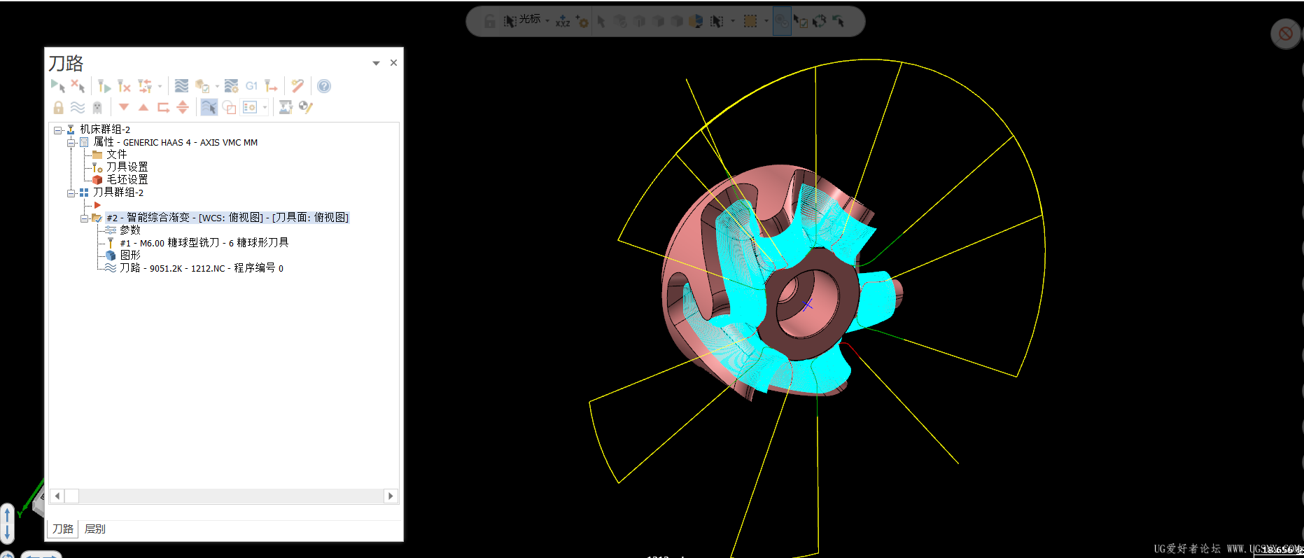

发表于 2026-6-5 19:08:58 | 显示全部楼层
2024高级旋转开粗,智能综合光刀,一些细节就没处理 大概是这样
