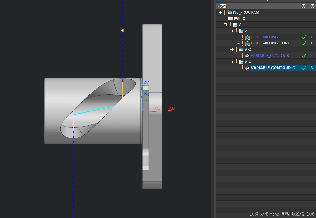

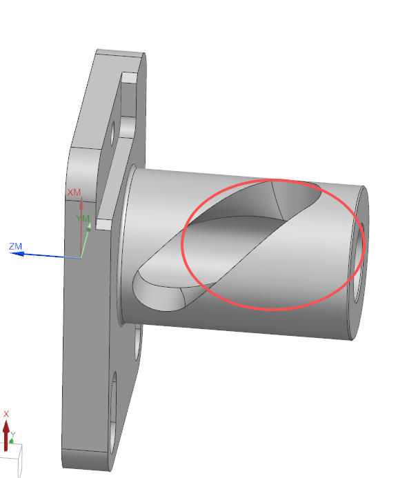

发表于 2026-4-13 15:43:04 | 显示全部楼层 |阅读模式
通过网盘分享的文件:ARST26036-21-18A.x_t
链接: ARST26036-21-18A.x_t 提取码: dnme

发表于 2026-4-13 16:17:14 | 显示全部楼层
想要一刀流?
1041
1041
 楼主| 发表于 2026-4-13 16:35:33 | 显示全部楼层
这个可以一刀流?

发表于 2026-4-13 23:05:38 | 显示全部楼层
你这图有问题吧,4轴我做辅助面还是过切。
1041
1041
 楼主| 发表于 2026-4-14 08:04:04 | 显示全部楼层
客户的图

发表于 2026-4-14 09:17:33 | 显示全部楼层
精度要求不高切材料不是特别硬的条件下,参考看看
1.prt
784.93 KB, 阅读权限: 10, 下载次数: 11, 下载积分: G币 -1
124
338
1711
1711
发表于 2026-4-14 11:00:58 | 显示全部楼层
请问中间黄色的曲面是怎么做出来的?
238
5360
5360
发表于 2026-4-14 16:09:39 | 显示全部楼层
huadez2 发表于 2026-4-14 11:00
请问中间黄色的曲面是怎么做出来的?
偏置曲面
