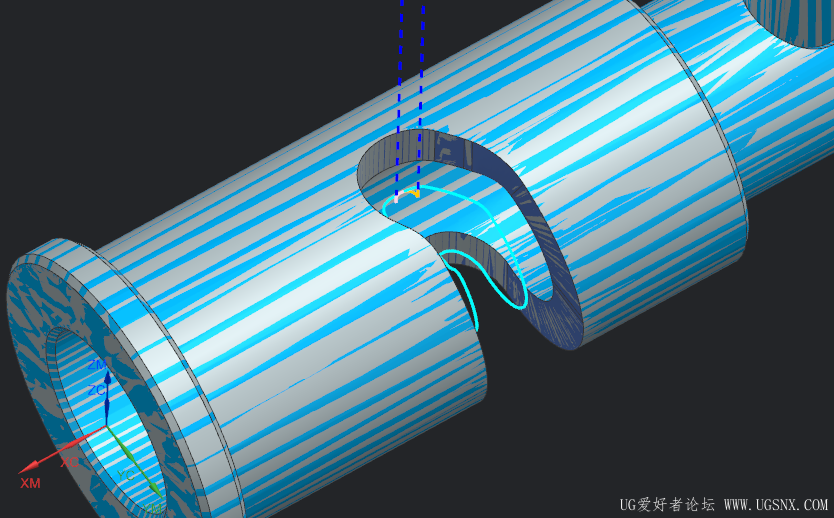

[求助] 这个 UG四轴一刀流槽 ,能编吗

q1027484581 发表于 2026-4-15 11:15
能编,要求不高的话可以一刀 版本2412

四轴一刀过得去,但精度做不到太高,个别拐角位置残留略大
