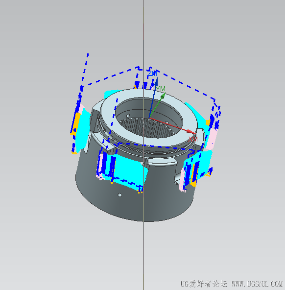

发表于 2026-4-14 17:56:52 | 显示全部楼层 |阅读模式
如同,外花键,该怎样加工。谢谢!

发表于 2026-4-15 08:49:53 | 显示全部楼层
车床加工除图中高亮部分,3+2只需要加工外花键
定轴开粗,定轴清角,定轴精修

发表于 2026-4-15 08:50:25 | 显示全部楼层
定轴开粗,定轴清角,定轴精修 ...
附件10M,传不上来
