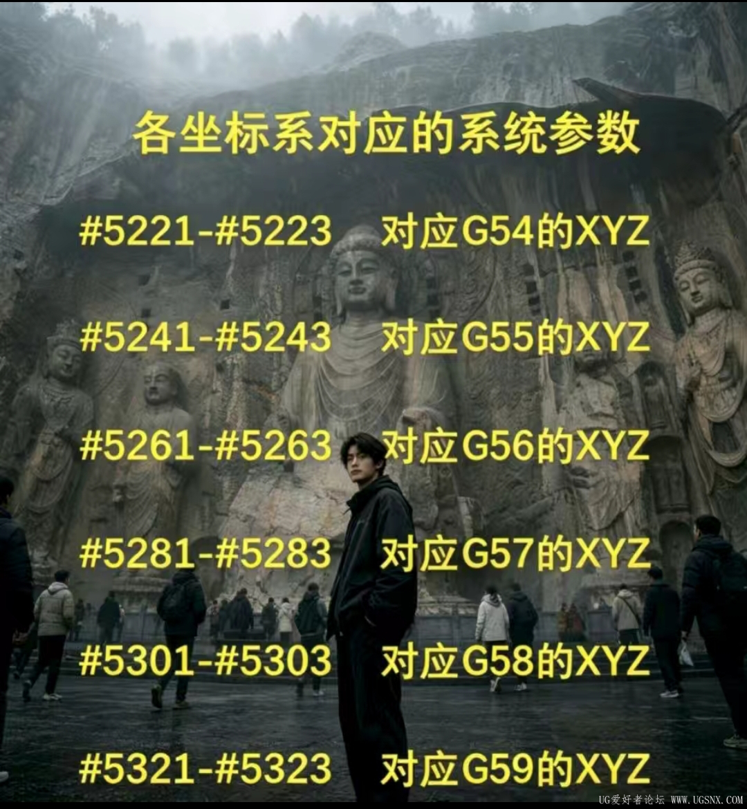

[分享] 发那科、三菱等坐标系对应系统参数

第四轴第五轴对应的参数呢

第四轴第五轴对应的参数呢
4   5
嘿嘿

快乐皆度 发表于 2026-4-15 19:01
4   5
是的,对应的个位数。
