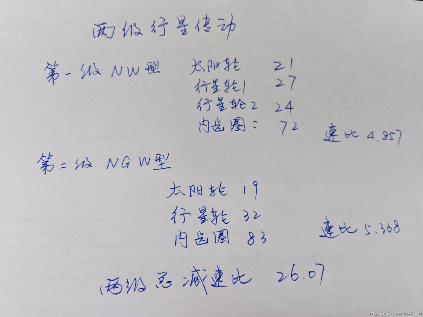

 楼主| 发表于 2026-4-17 16:57:38 | 显示全部楼层
一入机械深似海 就算干了很多年 换个行业可能跟小白差不多
以前主要是工艺和编程,去年换到新的行业主要做齿轮传动,
慢慢接触齿轮、蜗轮蜗杆、行星减速器、谐波这些。这中间需要大量的查表和计算,
也走了不少弯路,历经一年多的学习积累,总算比小白强了一些

 楼主| 发表于 2026-4-17 17:06:00 | 显示全部楼层

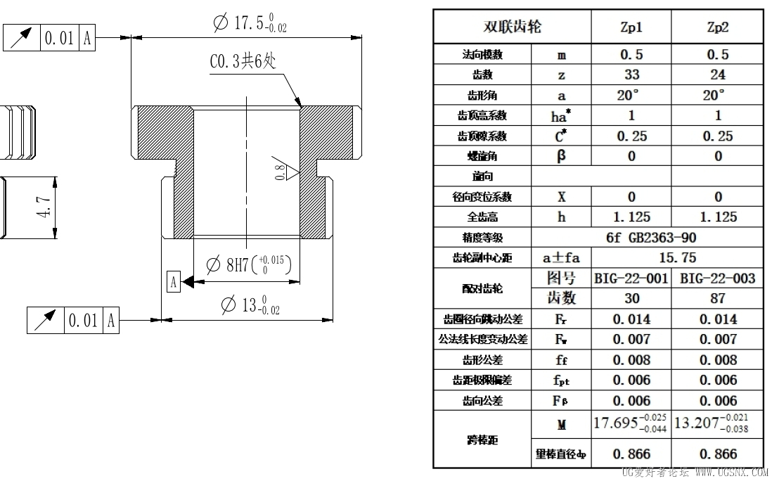

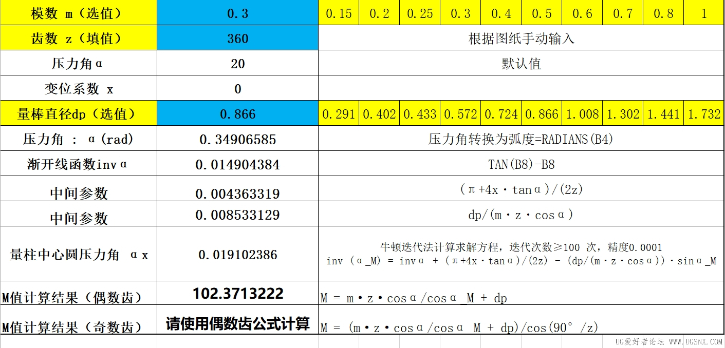

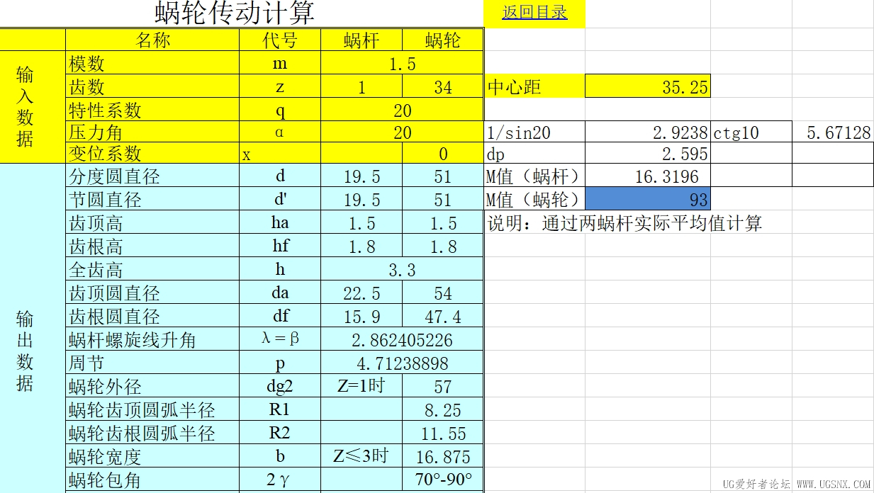

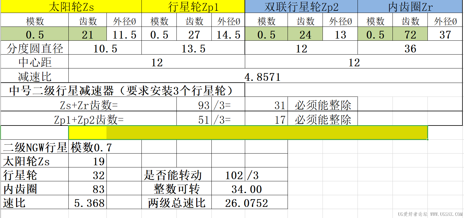

比如上面的行星齿轮,齿数必须满足一定的对应关系才能满足装配条件,
在零件外形和速比、扭矩等条件的限制下,如何选择合适的齿数能满足个方面要求不是个简单事,
计算好参数后,还要给对应的加工参数和检测参数,最后才能变成实物,完成装配,
