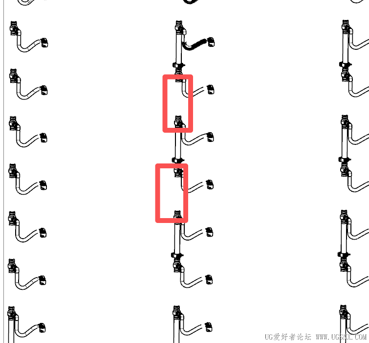

3d导出2d图纸,线被隐藏为什么其他的线没有,求大神解答
线被不可见,为什么其他的可见
线被不可见,为什么其他的可见
线被不可见,为什么其他的可见

双击图形    隐藏线 里面的 处理干涉实体  显示干涉曲线勾选上 就可以了
