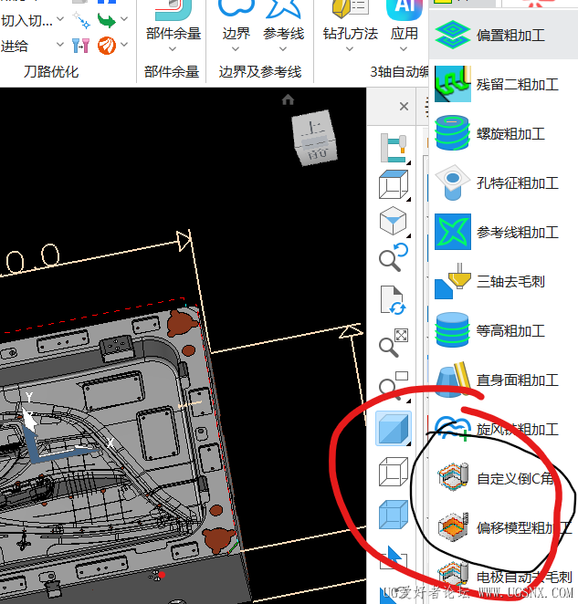

试试我不知道这个可以不,
11-自定义倒C角宏.zip
2.4 KB, 下载次数: 82, 下载积分: G币 -1
选面倒角.zip
763 Bytes, 下载次数: 61, 下载积分: G币 -1

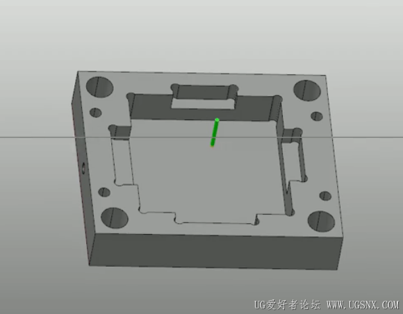

发表于 2026-4-17 11:54:11 | 显示全部楼层
回帖奖励 +5 G币
走登高策略,然后加个碰撞就行了
207
1443
1443
发表于 2026-4-17 13:11:20 | 显示全部楼层
等高策略,然后加个碰撞
