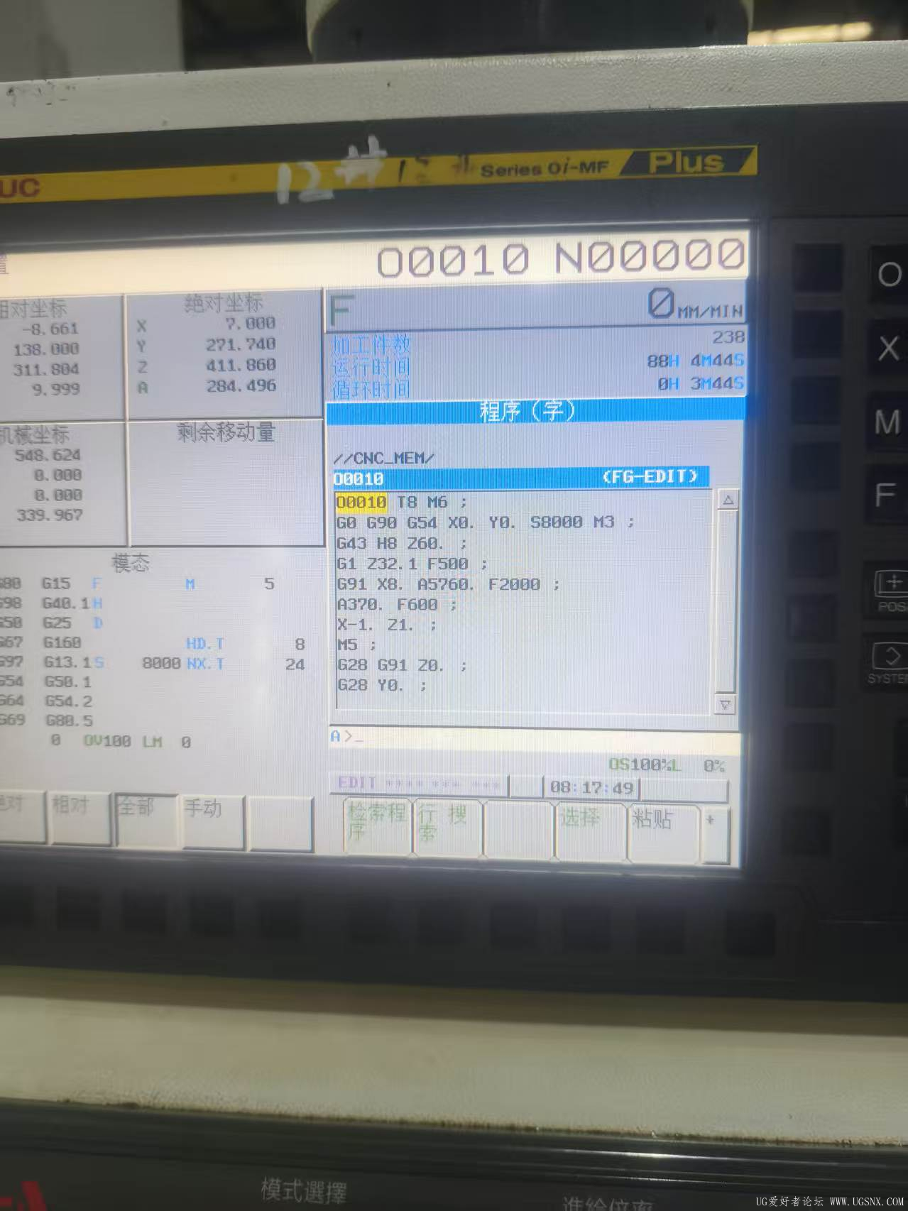

[求助] 求助,怎么在MC软件上编出类似的刀路啊,和三轴斜插角度进刀,到底了在走一圈

 楼主| 发表于 2026-4-17 10:54:40 | 显示全部楼层
我现在用的软件是Mastercam2024,

发表于 2026-4-17 12:43:53 | 显示全部楼层
径向精修1次 0.05,改写进给,改写FS。最终深度
