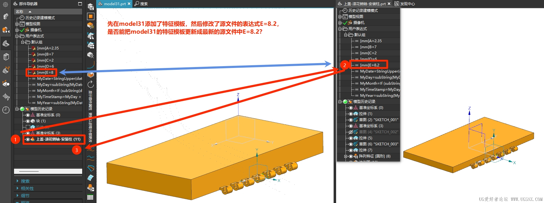

问题:先在模型中添加了一个【特征模板】命令,后续修改了这个【特征模板】的源文件,是否有办法可以将已添加的特征模板和更改后的源文件同步更新?还是说已经添加的【特征模板】已经是和源文件无关联了,只能删除重新添加?

没有试过,不过应该是不会根据源文件而变更,不然本来你不想变的其他调用这个特征模板的文件就乱了。

好的,谢谢解答,我还以为有更新相关的命令可以使用,但是没有找到。
在测试过程中还发现一个命令【替换特征】,试了一下好像也不行。
