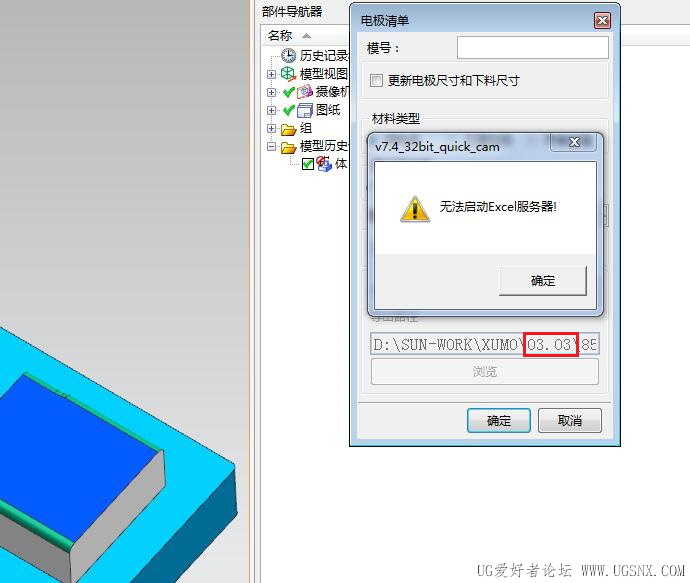

EXCEL通用程序单,电极备料单等报警,如图。检查下excel输出路径是否有空格等特殊符号,检查下prt路径或部件名是否有空格或特殊符号,相应去除即可。
