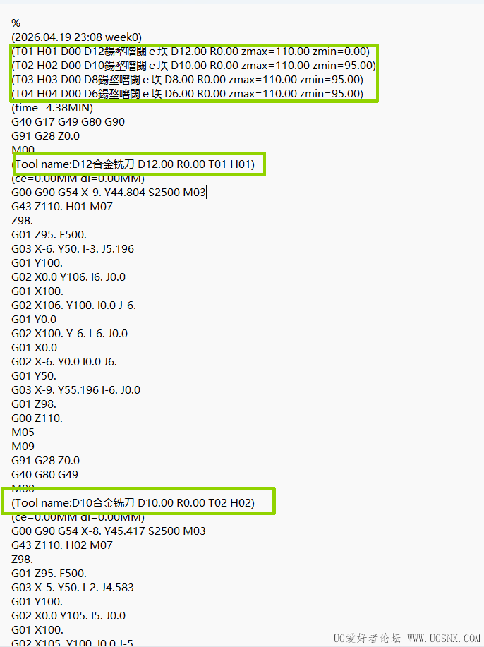

后处理刀具汇总中文乱码,而后面抬头又不会,请问有没有大佬知道这个怎么弄,我用的是12.0和2512版本。

发表于 2026-4-20 09:45:58 | 显示全部楼层
使用 中文 编码
global ptp_file_name
set ko [open $ptp_file_name w]
fconfigure $ko -encoding cp936
close $ptp_file_name

发表于 2026-4-20 08:25:06 | 显示全部楼层
我也遇到这个问题,只有程序头乱码,程序中间又没事,有大佬指教一下吗

发表于 2026-4-20 07:48:25 | 显示全部楼层
这应该是用不同的代码块处理的,你可以仔细看看。不过仍然不建议用中文。

发表于 2026-4-20 08:39:23 | 显示全部楼层
搞成拼音吧,上了机床还是乱码

 楼主| 发表于 2026-4-20 22:25:46 | 显示全部楼层
可行 好了 谢谢大佬
