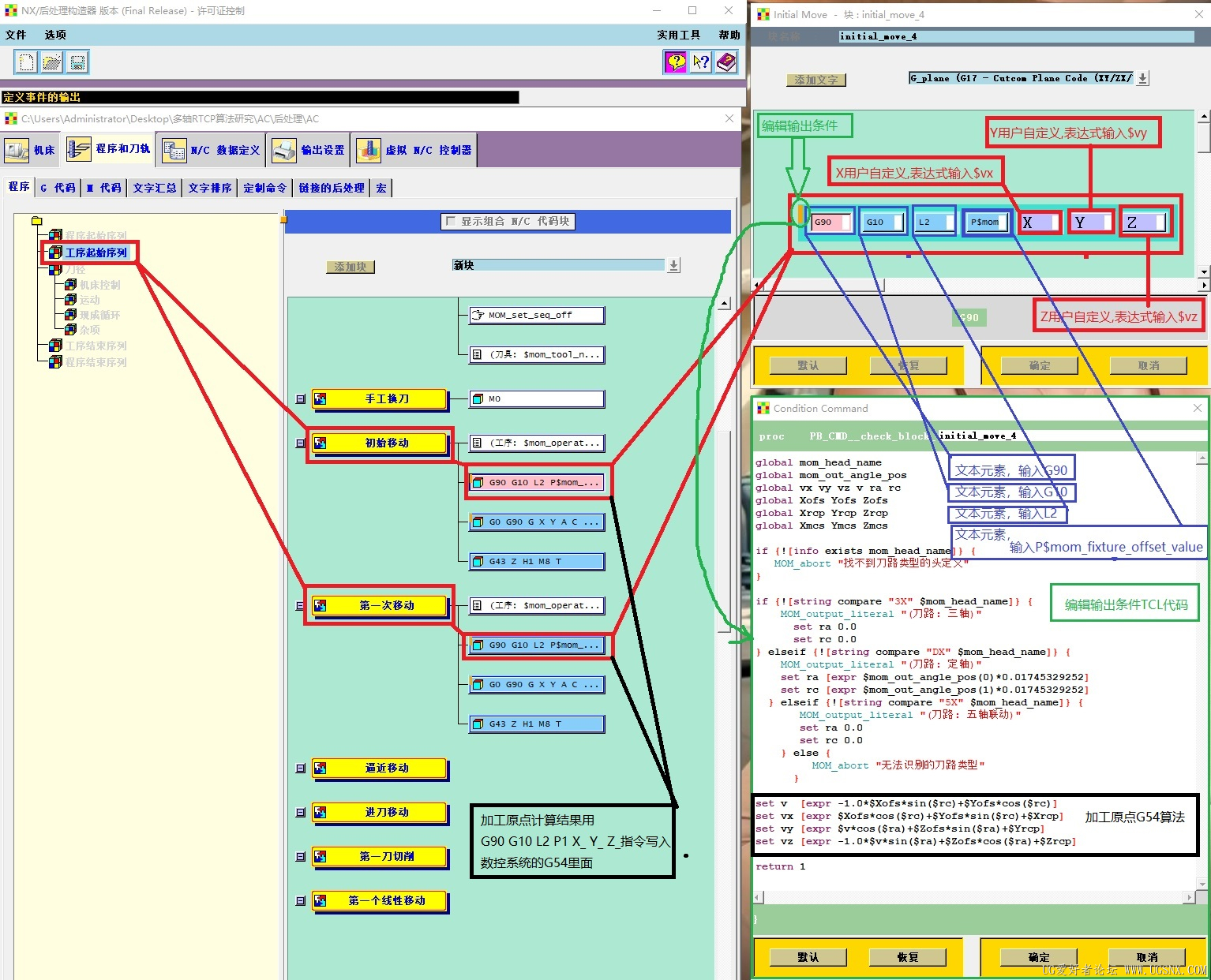

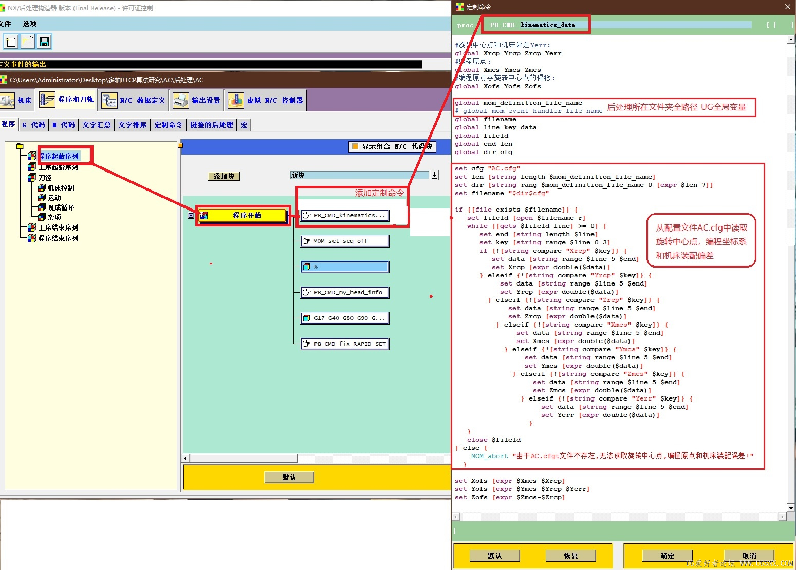

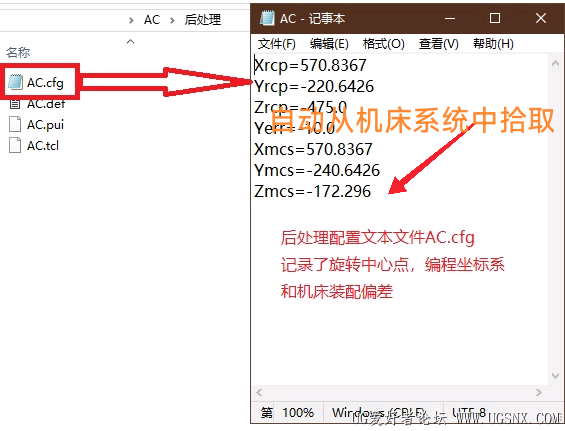

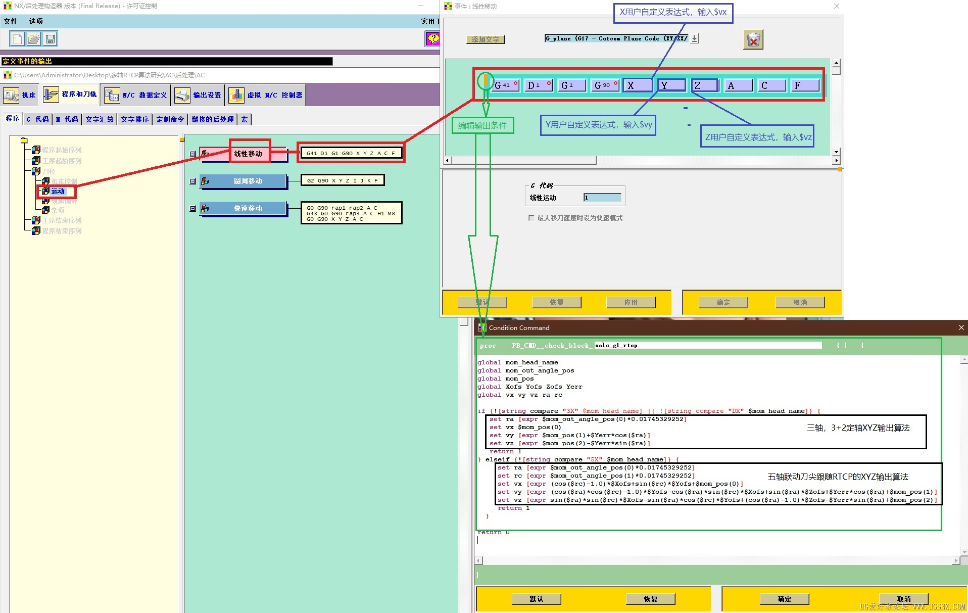

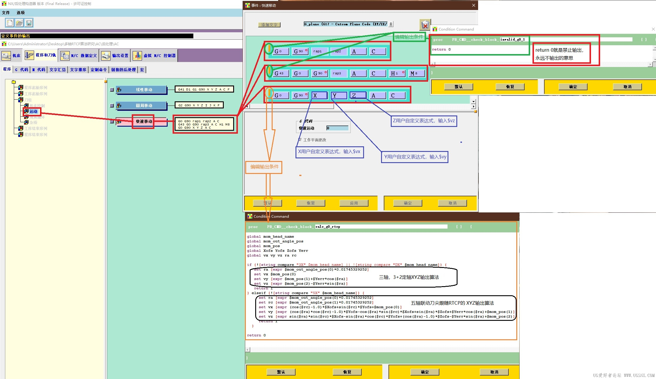

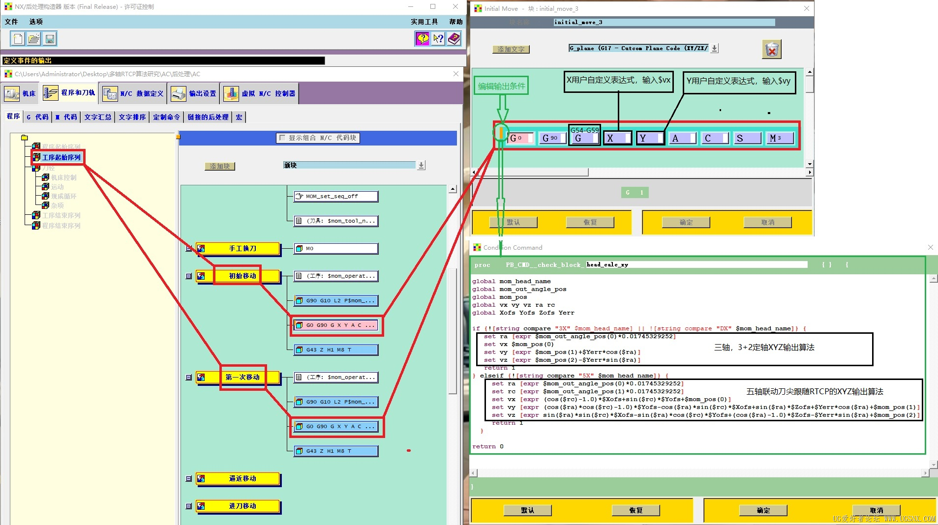

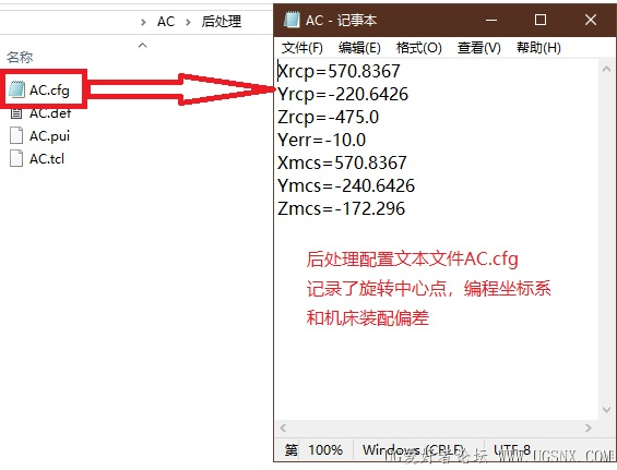

[原创] 再谈五轴双转台AC机床运动学之UG假五轴RTCP后处理制作

 楼主| 发表于 2026-4-21 19:14:09 | 显示全部楼层
gosh 发表于 2026-4-21 10:02
欧赛,好资料啊!楼主能提供共享的后处理文件吗?
通过网盘分享的文件:多轴RTCP算法研究.rar
链接: 多轴RTCP算法研究.rar (274 Bytes, 下载次数: 65)

很欣赏这种钻研精神!
下步期待提供→从机床控制系统中自动拾取定位初始数据并生成配置文件,避免人工填写失误。

楼主问下UG后处理启始坐标,相对另外坐标AC角度及XYZ,怎么写代码
