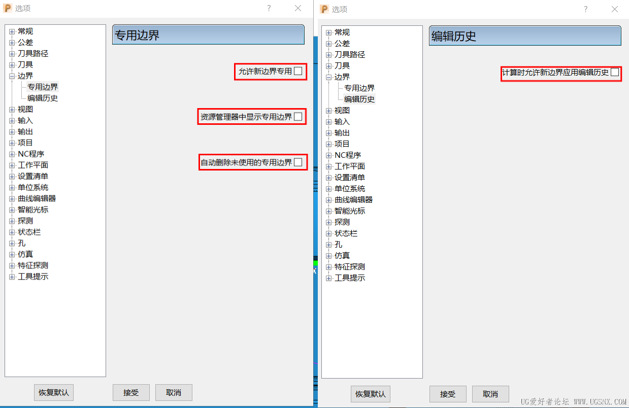

问题:每次都要取消勾选允许边界专用和计算时应用编辑历史,很麻烦
解决办法:在选项->应用程序选项->边界 里面关闭以下设置

pmuser这个文件里面加上宏代码就可以解决了
录制一个宏文件再把文件内容复制进去吗?
