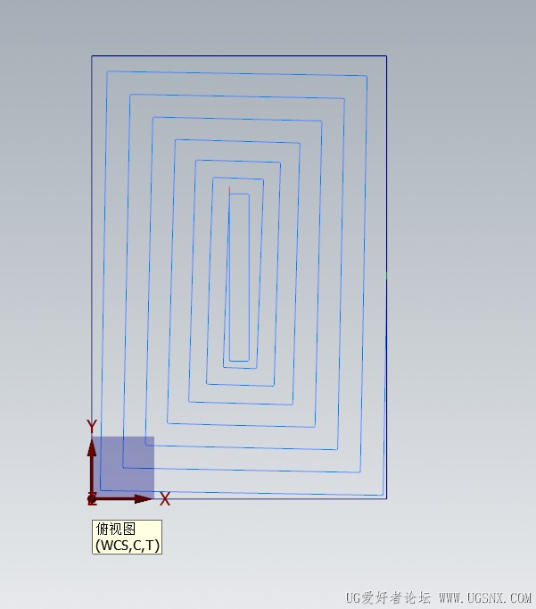

发表于 2026-4-21 16:34:32 | 显示全部楼层 |阅读模式
如图求大师指点

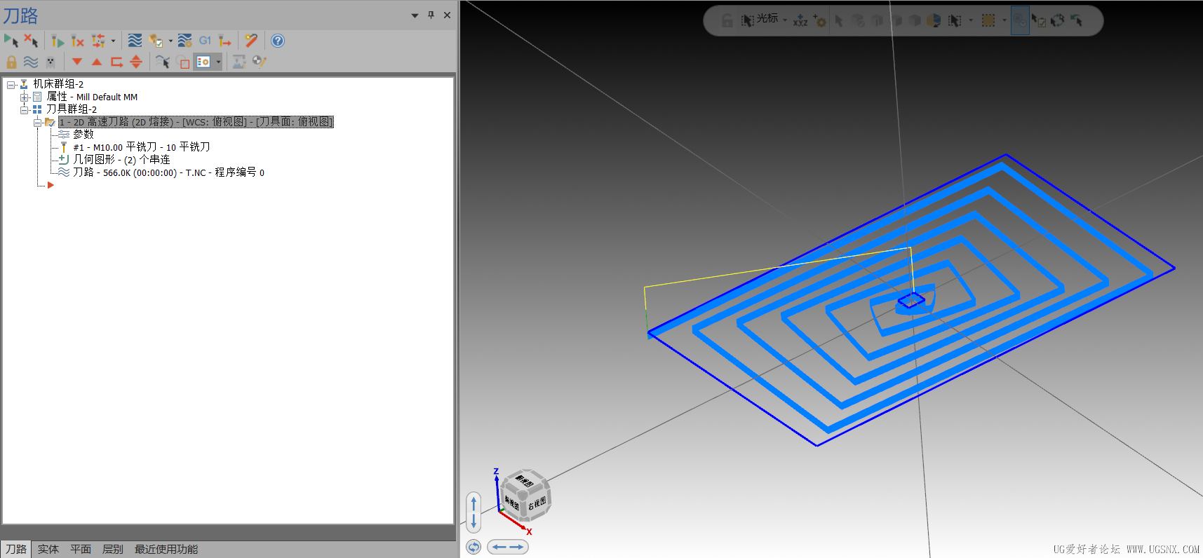

发表于 2026-4-23 19:20:59 | 显示全部楼层
是这样吗???

 楼主| 发表于 2026-4-26 00:35:51 | 显示全部楼层
对 你这个能分层 吗
410
410
发表于 2026-5-5 11:51:44 | 显示全部楼层
可以分层,先在中心画一个小方形,再用2D熔接选择两个方形,切削方式选螺旋,开轴向分层就出来了
