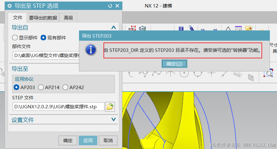

[已解决] UG12 导出AP203 AP214 AP242的 STEP文件报错....有没有知道咋回事呀?版本是12.0.29

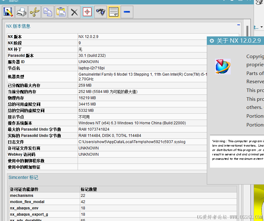

去UG安装目录下看看这几个目录是否存在,文件夹里是否有文件。没有的话就是你安装的时候模块没装全了,重新用安装包装下吧,把所有模块都选上安装吧。

谢谢  确实如你所说 缺少模块 我就重新安装
