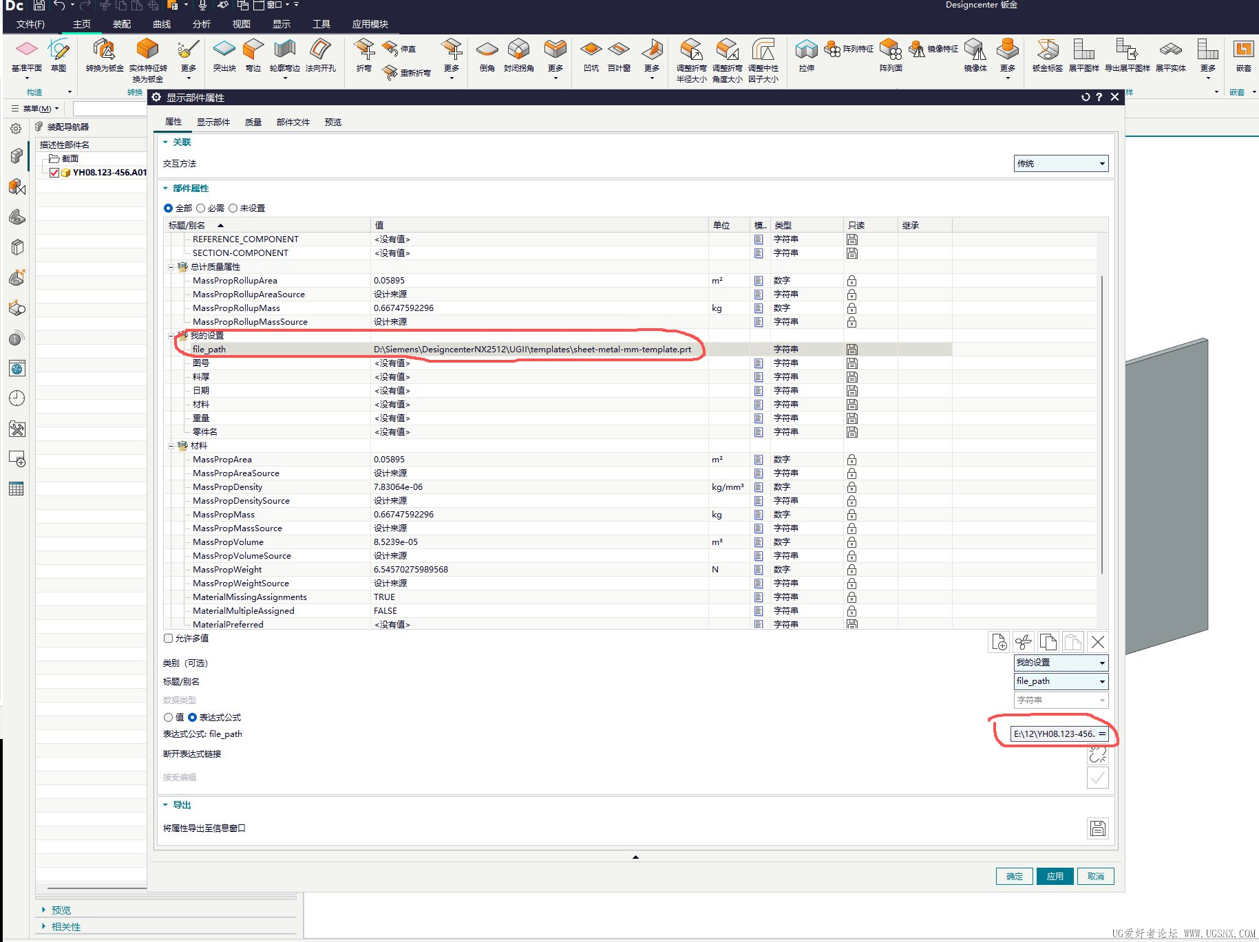

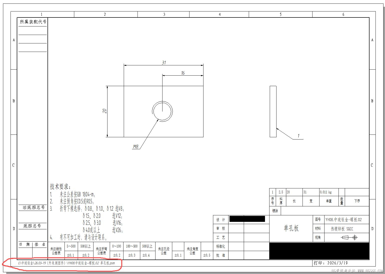

如图,在图纸中怎么获取当前模型文件的位置?怎么获取我打开工程图的当前日期?这样我每次发往车间的时间在图纸上就能反应出来了,有大神知道吗?

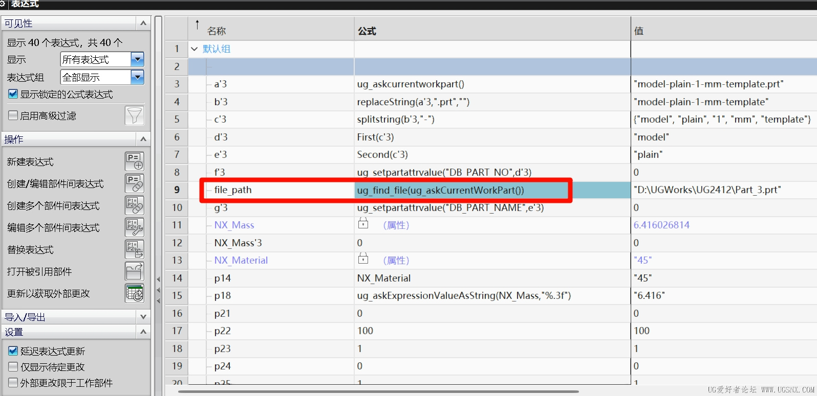

表达式建立变量,输入图中表达式内容,即可。

自动获取当前图纸模型的位置!

大佬,那我工程图模版怎么操作?能一劳永逸吗?

试出来了,大佬了不起!

大佬,这个值怎么不变呢,我在模板中建了表达式,给了属性,表达式显示是变了,可属性显示的没有变。
