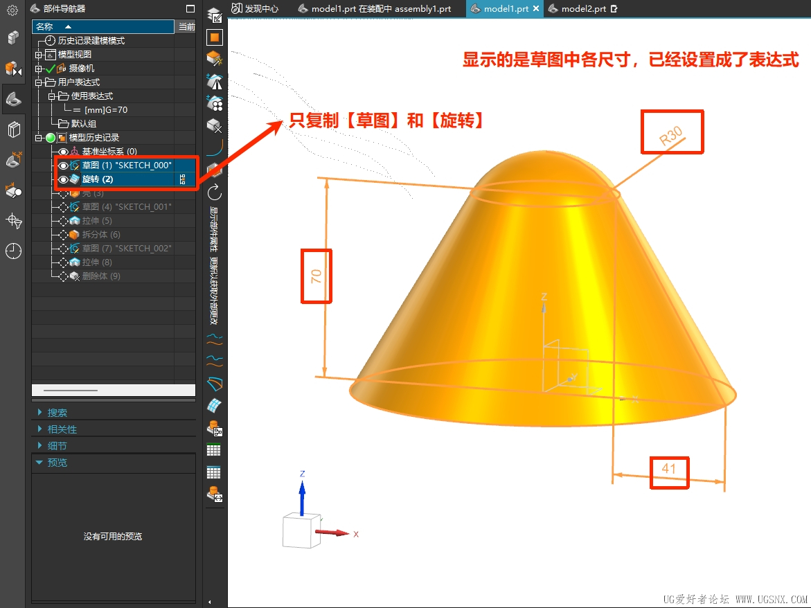

问题说明:常规建立【部件间表达式】的方式就是在通过表达式界面中【创建/編辑部件间表达式】和【创建多个部件间表达式】,将需要部件中的表达式链接过来,再在草图或者特征中输入对应的部件间表达式进行使用。这种方式比较麻烦,如果没有附注还不太好记住哪些是需要的部件间表达式。
测试发现:可以直接在model1部件复制草图和特征,在model2部件中粘贴,出现如图所示界面,选择如图所示的选项,再选择相应的参考,可以直接把model1部件中草图和特征里的表达式复制粘贴到model2部件中形成【部件间表达式】。如果只需要表达式,也可以在model2中直接删除草图和特征,【部件间表达式】依旧存在。此外,也可以直接从基准坐标系开始复制粘贴,这样就不需要选择基准平面之类的,更加方便。感觉和【导出】-【部件】中的【链接至原始项】有点类似。
