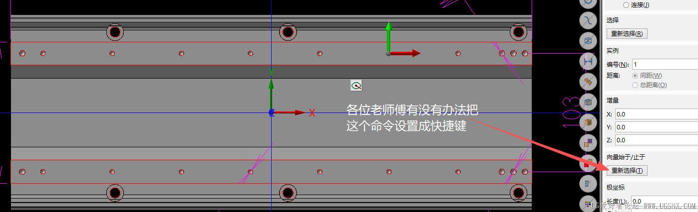

这个类型的工件是厂里面支柱产品,
各种型号的都有一直在更新,
只是长短不一样,每次套程序都要平移。
平移完了直接生成就算是编好了。
关键是这个点到点平移指令每次都要点3步才能完成,
就想着有没有办法设置个快捷键,一步到位的。

型材滑动座,这么简单的你还想一步改完,你直接让老板买个免编程机你都不用干活了

如果不需要单独改图档,只需要整个平移完事的话。就不用管图档吧,直接刀路平移不就好了吗?这样就每次改个刀路平移值就是了。

或者更简单的都不用编程去管都行,直接在程序开头加宏变量。让现场技术偏移就是了。

找人开发自动移基准的外挂

每款长短不一样,要铣长度要飞面还要铣台阶面还要倒角。不是只做孔。并不只有这种底座,还有配套的工件也是这种问题,配件外形长宽有大有小,但都是一个类型的。

我就只要设置一个快捷键而已。
每天最少三十多张图纸,我必须不能用笨办法。
