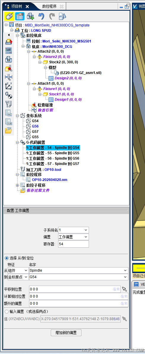

设置了4个坐标系,为何仿真时只执行了第1个坐标系,后续的坐标系均未执行?

 楼主| 发表于 2026-4-26 09:05:32 | 显示全部楼层
请各位大神指教!

发表于 2026-4-27 08:10:43 | 显示全部楼层
你不是偏置里选的G54吗

 楼主| 发表于 2026-4-27 19:56:53 | 显示全部楼层
1508904609 发表于 2026-4-27 08:10
你不是偏置里选的G54吗
程序里有G54~G57等4个坐标系,偏置里也设置了4个坐标系,但仿真时,只执行了G54,到执行G56位置时,工作台未旋转

发表于 2026-6-16 09:06:44 | 显示全部楼层
同样问题
