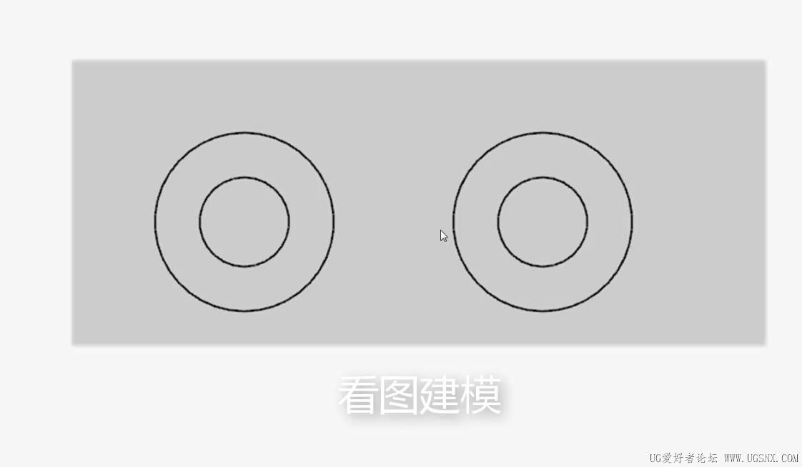

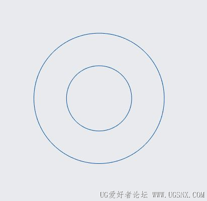

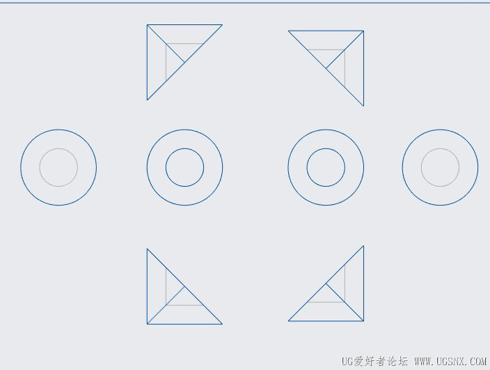

就是主视图是圆,左视图也是圆

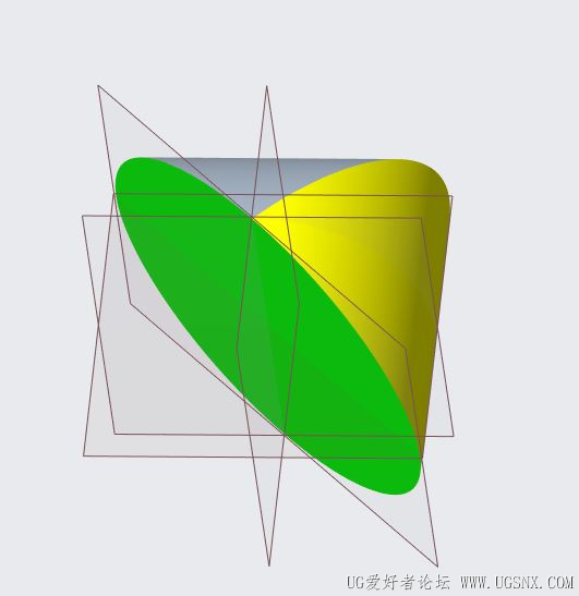

不切除,合并也可以,软件刚安装,那个是第三视角。

打扰大家了在后一节教程里有提到

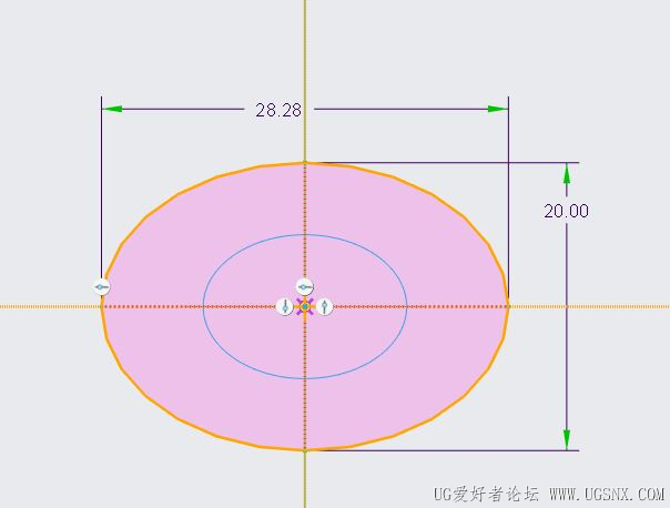

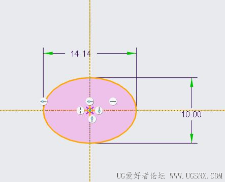

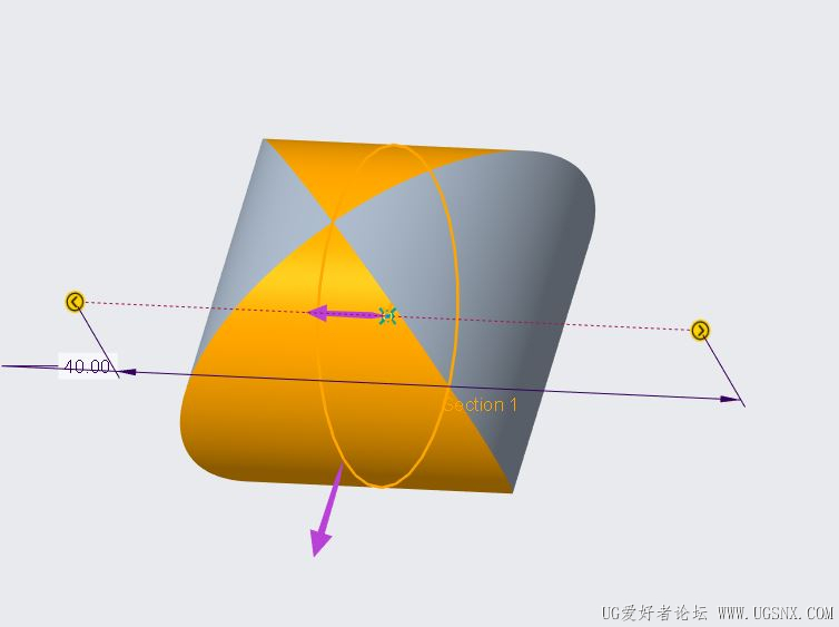

跟那个正方形题目类似,这个就是相关管,45度破开,消除隐藏线。

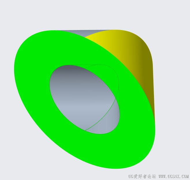

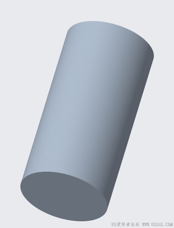

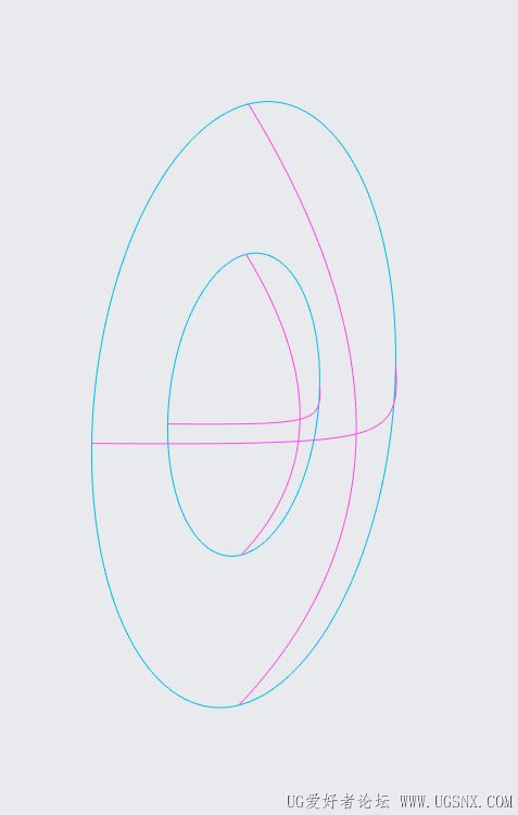

参考一下!!!!

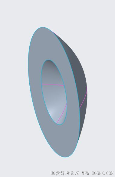

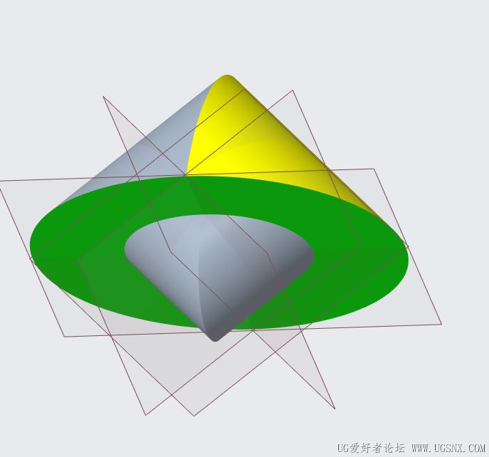

这样也可以
