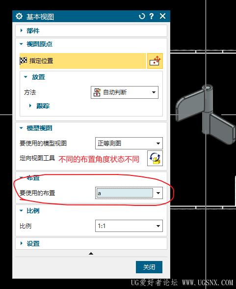

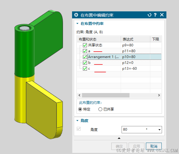

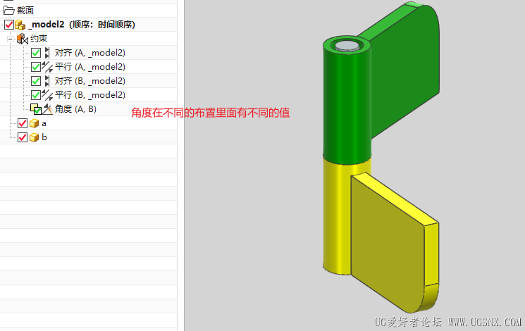

发表于 2026-4-29 16:49:11 | 显示全部楼层
qianhaofeng 发表于 2026-4-28 14:53
有图片能指教一下吗
