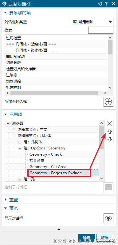

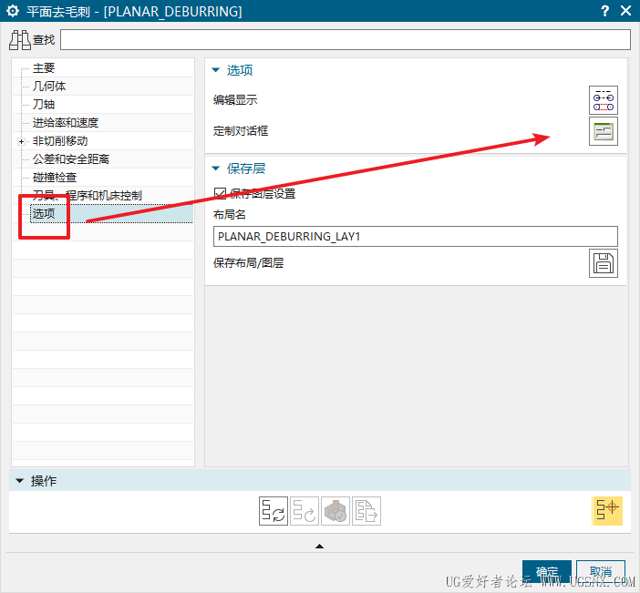

UG高版本编程修改了模板文件平面去毛刺排除边怎么没有了,要怎么调出来,跪谢大师了!
248
4489
4489
发表于 2026-4-26 14:10:28 | 显示全部楼层
1.png 11.png 把这个往上移动一行试试
71
71
 楼主| 发表于 2026-4-26 15:08:31 | 显示全部楼层
雨焰 发表于 2026-4-26 14:10
把这个往上移动一行试试
非常感谢!根据你的操作作成功了。
