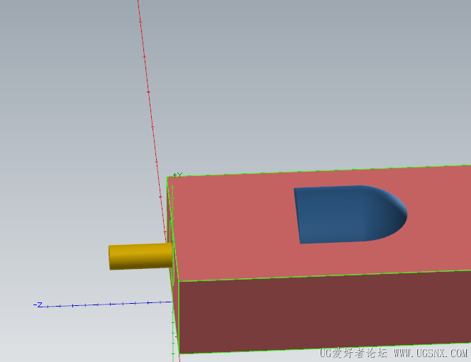

如图Mastercam在用侧铣头已左视图面编程铣孔时,实体模拟刀具方向不对,右视图加工时模拟是对的。在哪里设置可以解决吗?
还有一个问题我右视图编程时刀具半径补偿0.02铣孔孔就小0.04,但是在左视图编程铣出来的孔却大了0.04.这是什么情况。
哪位大师有时间可以给解答一下吗,万分感谢。

一边顺铣一边逆铣?

 楼主| 发表于 2026-4-28 10:00:14 | 显示全部楼层
像这种侧面的轴承孔位,我现在是把图做小0.1,加工一下再通过补偿一下确定补偿方向是否正确,以免做废了。大家注意一下把。左视图现在半径补偿我用的是“反磨损”
