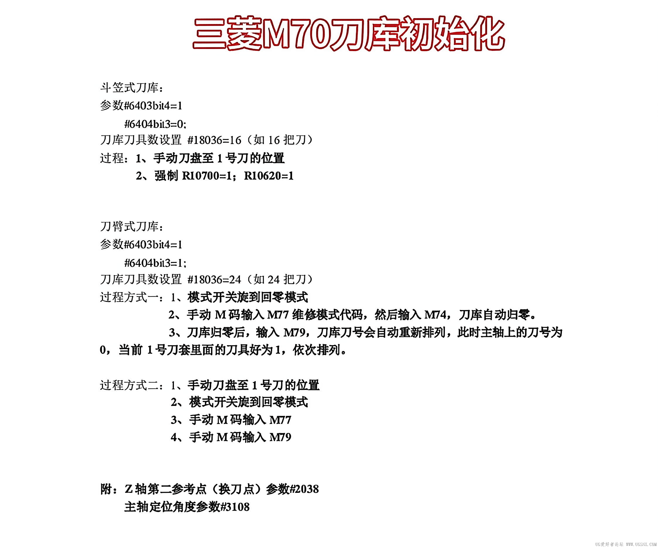

[分享] 三菱M70刀库维护

三菱的又学一招,不过好的系统有倒库回零菜单的,执行一下就好了
