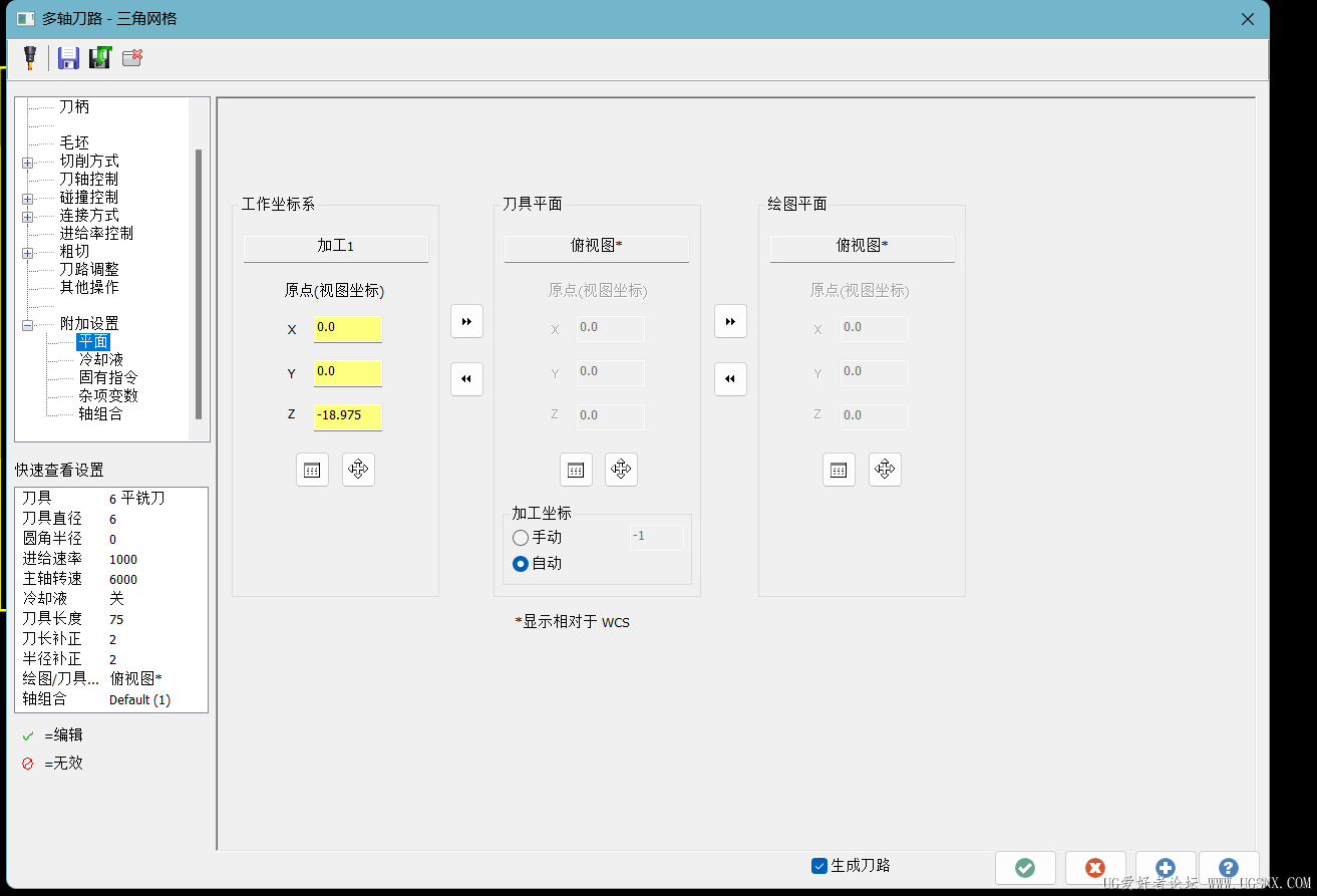

[求助] 有没有大佬帮我看看为什么我的平面改不了啊?MC23的

发表于 2026-4-29 16:53:48 | 显示全部楼层
用俯视图就不会这样了。

 楼主| 发表于 2026-4-29 16:58:16 | 显示全部楼层
觉今事而昨非 发表于 2026-4-29 16:53
用俯视图就不会这样了。
多面加工全用俯视图不好吧

发表于 2026-4-29 19:14:08 | 显示全部楼层
点下箭头试试

 楼主| 发表于 2026-4-30 08:08:56 | 显示全部楼层
点了没有用

发表于 2026-4-30 09:04:31 | 显示全部楼层
工作坐标改俯视图,其它坐标才可以切换

发表于 2026-4-30 10:08:10 | 显示全部楼层
工作坐标改俯视图,其它坐标才可以切换

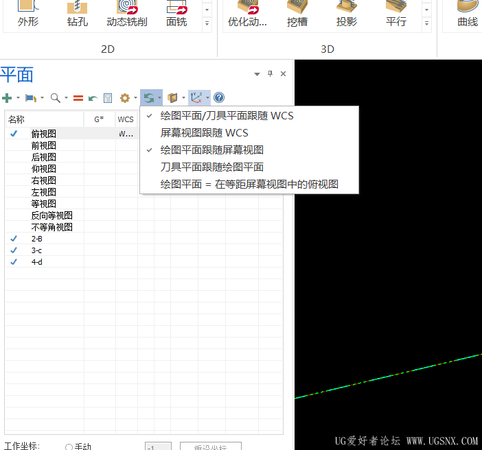

发表于 2026-4-30 14:07:22 | 显示全部楼层
你是用了跟随视图的选项了,可以去设定一下

发表于 2026-4-30 15:24:47 | 显示全部楼层
为何我用不出,跟照片一样的情况.

发表于 2026-4-30 15:31:53 | 显示全部楼层
自动视图,改不了
