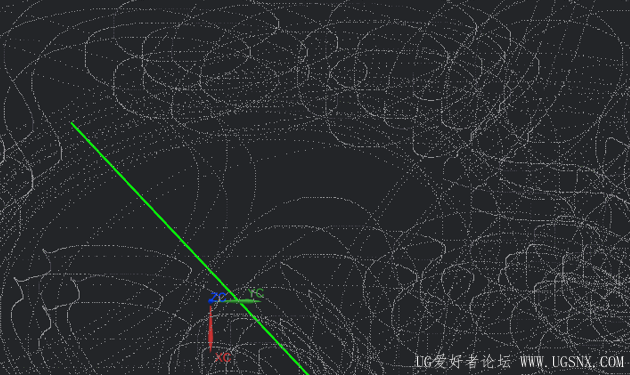

发表于 2026-5-2 15:02:53 | 显示全部楼层 |阅读模式
怎么去除小点点

发表于 2026-5-2 17:29:17 来自手机 | 显示全部楼层
1点击首选项-可视化,把可视里面的这个全景反锯齿勾选上就好了
2打开显卡控制面板,在管理3D设置里找到这个平滑处理-FXAA,把他打开重启UG就好了.

发表于 2026-5-3 10:21:03 | 显示全部楼层
这是显卡没有设置好

发表于 2026-5-3 11:06:13 | 显示全部楼层
如果不用powermill只使用UG的话,A卡秒杀N卡,还没有这些残影,如果既要使用powermill又想UG没有这些残影,只能用N专业卡,完美解决。
