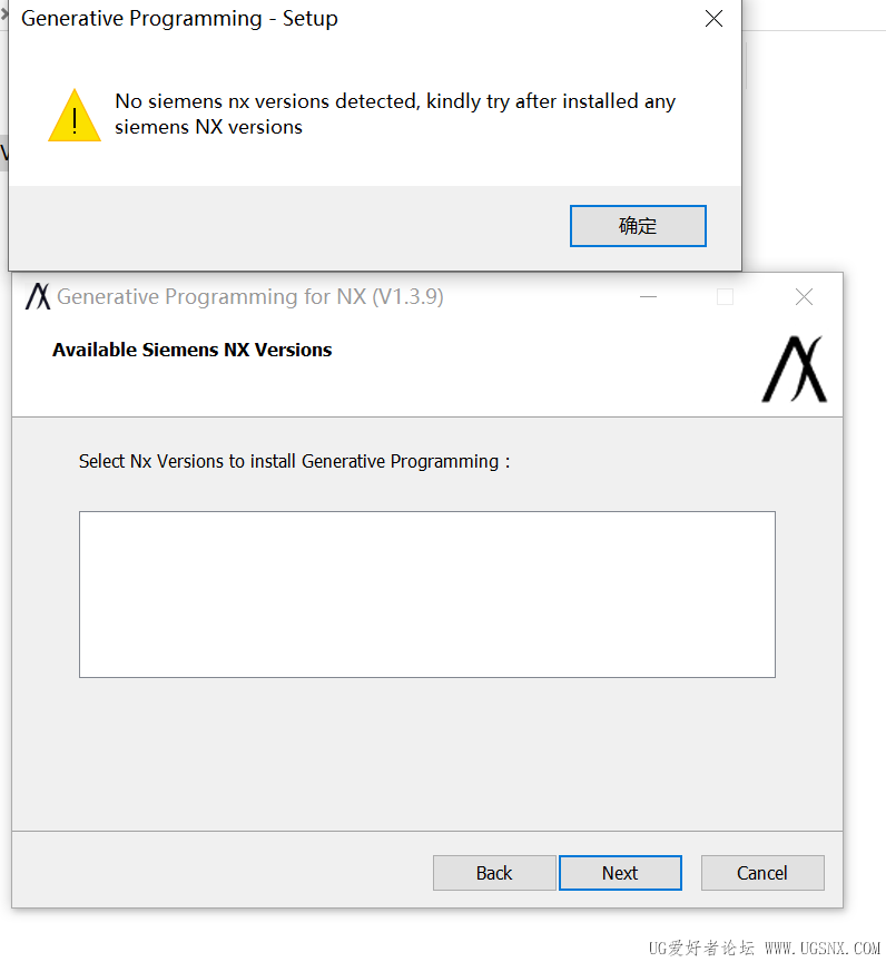

gosh 发表于 2026-8-10 20:53
我装的是DC2606版本,无法安装此编程软件
这玩意低版本用不了,高版本也用不了,离谱

试了下,虽然是NX插件,但不能直接使用NX里的数据,需要先用别的软件导出模型的qif格式的PMI文件,然后上传给它。我被卡在这一步了,懒得折腾了。
# 一、QIF 是什么
**QIF = Quality Information Framework(质量信息框架),ISO 23952 标准,XML 格式**,专门用来传递**可被测量软件识别的语义 PMI(MBD)**Digital Me...
- 里面包含:实体几何、GD&T 形位公差、尺寸、粗糙度、检测特征、检测方案、测量结果;
- 区别于普通 STEP AP242:STEP 是 CAD 几何交换;**QIF 面向三坐标 CMM、检测软件自动取特征、自动生成检测程序**,公差是机器可读的,不是图片式标注;
- 后缀:`.qif`,DMSC 标准(和 DMIS 同一家标准组织)Digital Me...
> 简单一句话:**带机器可读 PMI 的检测中性文件,给测量软件用**。
# 二、重点:原生 NX(UG)标准版没有内置 QIF 导出
✅ **NX 默认【文件→导出】菜单里没有 QIF 选项**,NX12、1847、1980、2000 系列标准版都不带原生 QIF 导出器
两种实现路线:
## 路线 1:第三方插件(工业最常用:Capvidia MBDConnect for NX)
- 支持 NX12/1800/1900/2000 系列,安装后在 NX 菜单新增 MBDConnect,直接导出 QIF2.0/QIF3.0,完整保留语义 PMI、特征 ID、GD&T,直接传给 CMM 软件(PC-DMIS、Calypso 等)Capvidia
- 操作流程:
1. 零件里做好 PMI(MBD 标注,不是图片注释)
2. 启动 MBDConnect,校验 PMI 合法性
3. 选择导出 QIF,设置版本(一般 QIF3.0)
4. 指定输出路径,生成`.qif`
## 路线 2:NX Inspector(西门子官方新模块,2025 新版本 NX)
166
7307
7307
