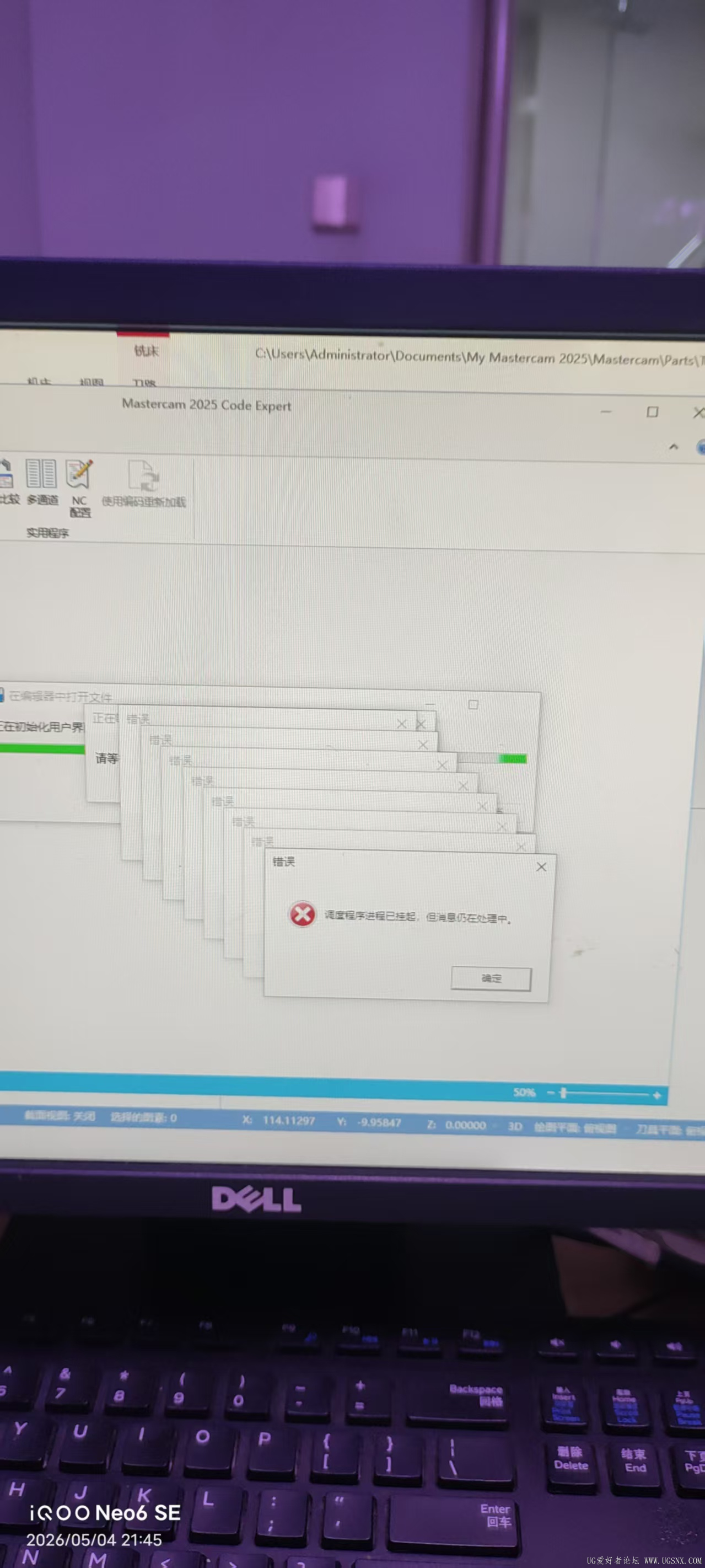

[已解决] 后处理出现这种情况是怎么回事 调度程序进程已挂起,但消息仍在处理中

突然这样了怎么解决呢

 楼主| 发表于 2026-5-4 22:16:57 | 显示全部楼层
研究了半天终于解决了,是打印机的问题
这个和WINDOWS默认打印机异常有关,希望大家以后避免踩坑

 楼主| 发表于 2026-5-6 09:38:25 | 显示全部楼层
安装打印机,mastercam后处理code expert会调用打印机相关的消息队列,直接卡死
在控制面板吧默认打印机改成系统自带的虚拟打印机,就是那个microsoft print to pdf.再重启就不会有报错了
