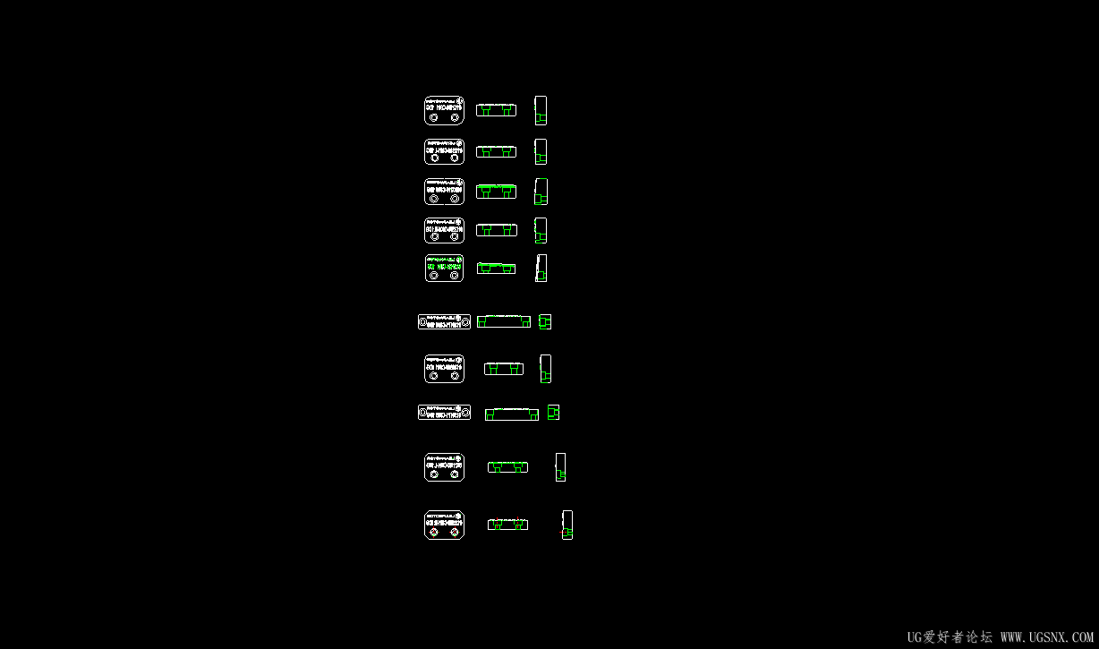

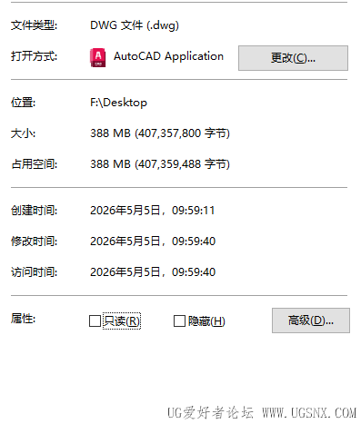

求助  之前好好的3D转2D就几兆,今天突然变成几百兆,CAD打开直接卡死了这是为什么,求助大佬怎么修改哪里配
导出文件
导出文件
导出文件
导出后
导出后
导出后
发表于 2026-5-25 10:17:35 | 显示全部楼层
是用外挂转图还是,用UG自带的转图工具?一般转为CAD格式后线条都是样条,注意到楼主的图中还有刻字,极有可能是刻字转DWG格式之后变成了点,而不是线,从而内存变异常大。转图时有选项的话,勾选转化为样条就能解决
