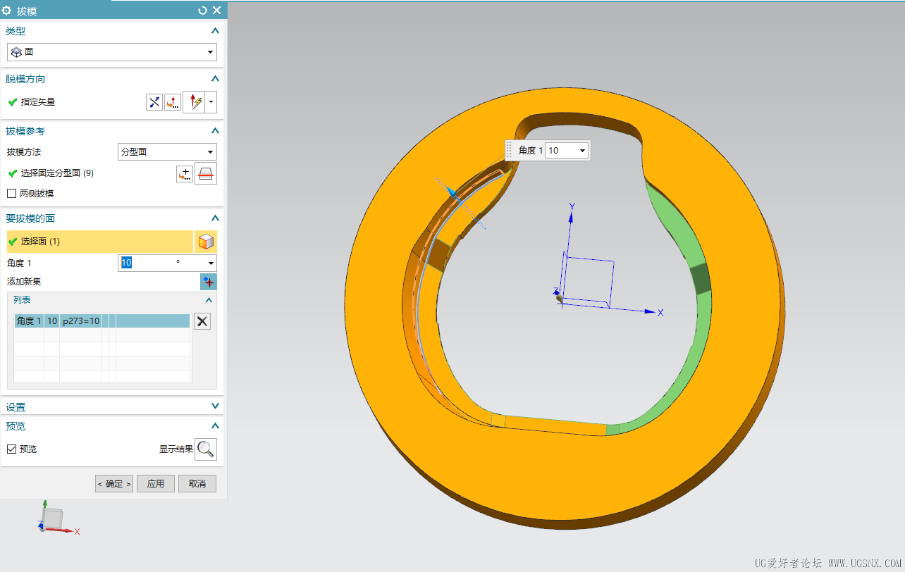

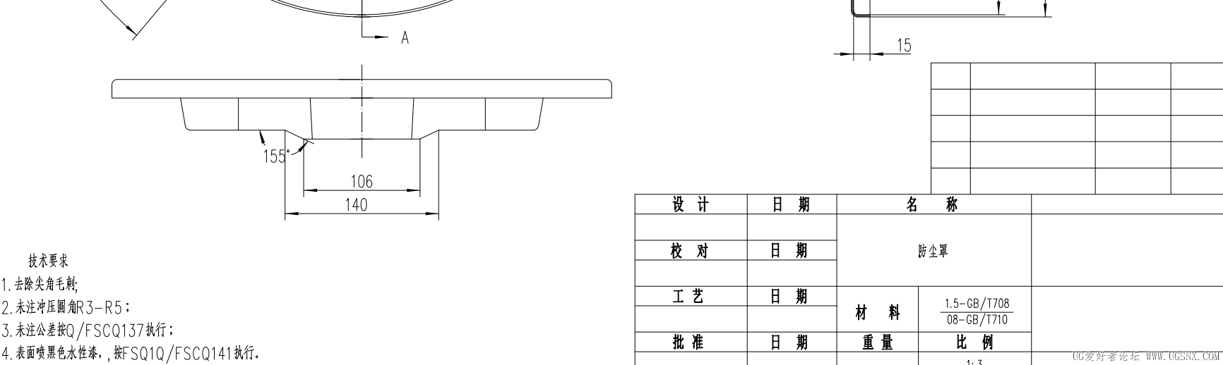

有没有老哥知道,中间这个拔模怎么做,我用拔模命令不是一个规则的圆,怎么才能拔完模后上面是一个圆的R168? 🙏🙏🙏

发表于 2026-5-6 16:25:03 | 显示全部楼层
看图纸是个薄壁钣金件啊

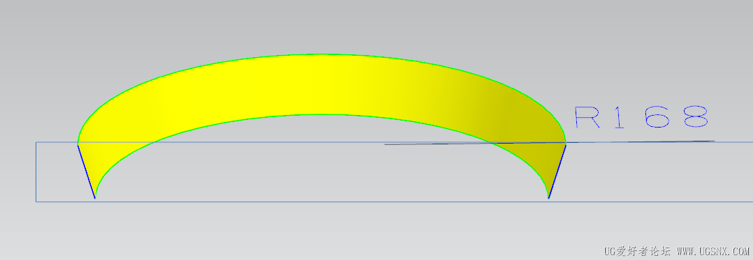

发表于 2026-5-7 09:30:42 | 显示全部楼层
这种确定参数的拔模,你就直接在上面的面做半径168的圆,然后下面的面做需要的尺寸,然后用曲面或者旋转做片体,如图所示  再对之前的直边进行替换或者修建即可,这样就能保证上面的边是圆的,下面的边也是圆的
