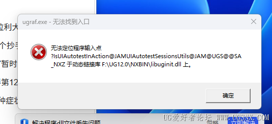

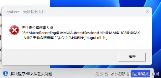

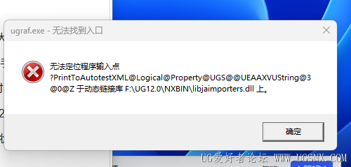

UG12.0在Win11家庭版安装完成后,打不开,无法定位到输入点。换了好几个安装包,一直这样。

搞定了 安装了12.0.2.9的版本就没事了
发表于 2026-6-19 16:52:11 | 显示全部楼层
我解决了,原因就是安装包里的带的破解文件的版本和安装的UG版本对不上,找一个和安装的UG版本相同的破解文件重新覆盖就好了
