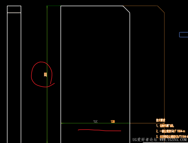

由于某些特定原因,我的一些弹性件工程图上的尺寸用的是格式-替代尺寸。
导致我现在参数化更新模型之后,我的工程图尺寸不会跟随更新,请问,全部找出来。  (我实在是找不出来了,没有任何标记,只能一个个看吗?)

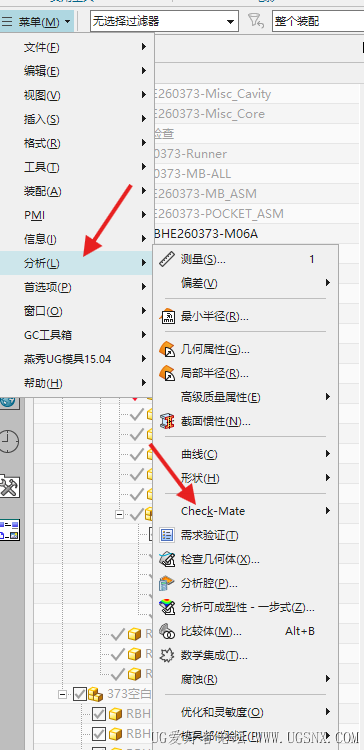

发表于 2026-5-8 06:43:01 | 显示全部楼层
菜单-信息-其他-特定对像-应该能看到有关替代尺寸的信息

发表于 2026-5-8 08:24:52 | 显示全部楼层
回帖奖励 +5 G币
1.png 2.png 复制一份工程图,然后用视觉叠加,能看出来哪些更改了模型但是尺寸没有变化的。

发表于 2026-5-8 11:24:26 | 显示全部楼层
回帖奖励 +5 G币
正解

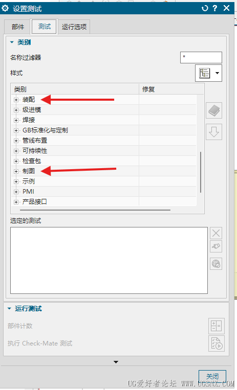

发表于 2026-6-24 20:50:05 | 显示全部楼层
UG有自带检查功能,可以查出所用图纸及模型的异常
