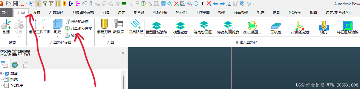

右键自定义里添加

 楼主| 发表于 2026-5-9 07:58:48 | 显示全部楼层
sycrz123 发表于 2026-5-8 22:25
右键自定义里添加
不是自定义菜单     我想知道软件默认自带的在哪改

自带的无法修改,但是你可以自己定义一个新的

自带是固定的,并不能像UG那样自行布局。可以自定义一个页面把自己所需要的命令集中就行了
