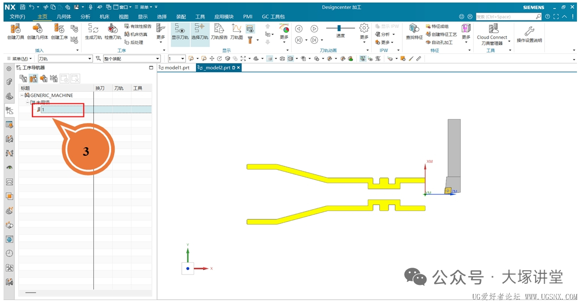

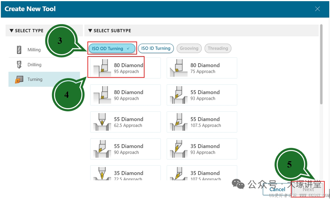

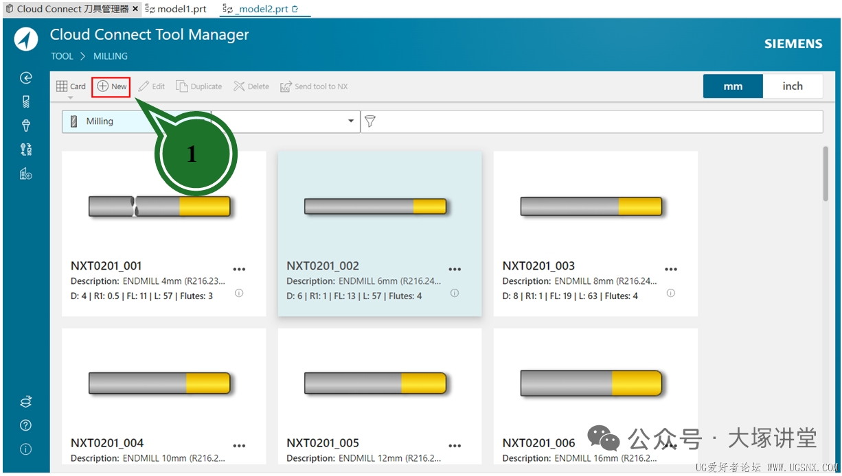

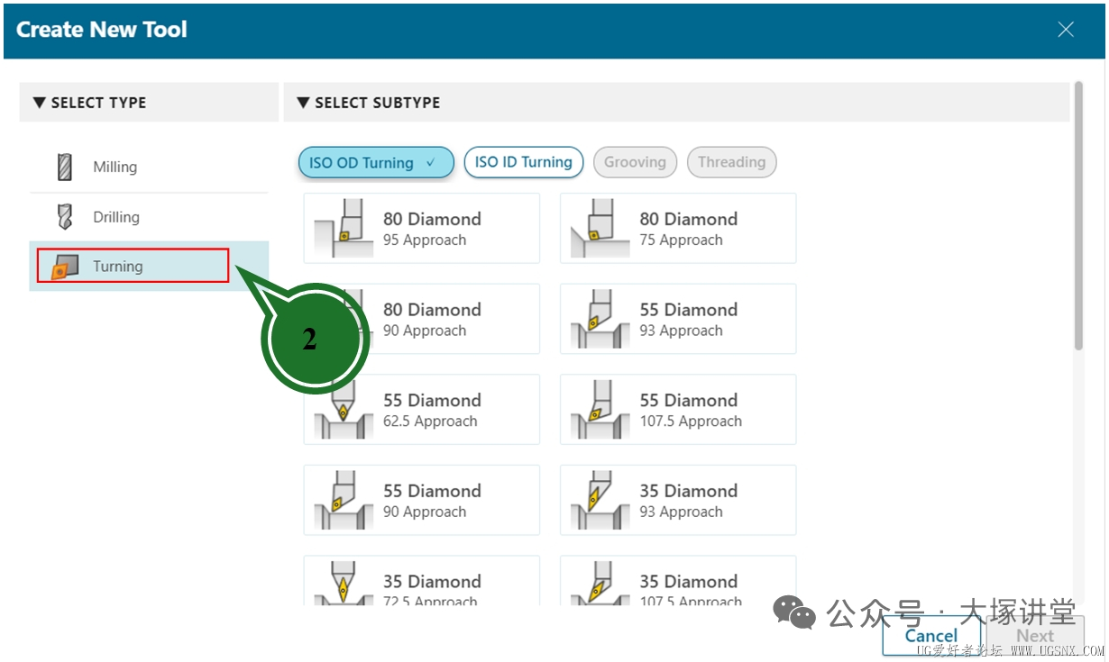

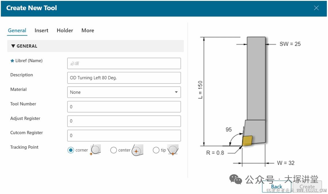

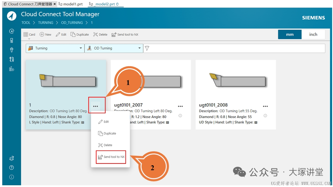

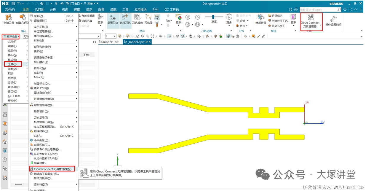

NX2506 Cloud Connect刀具管理器新增了创建车刀,在创建或编辑时可以在右侧图形区域动态预览。刀具创建完后可以发送到NX,在编程时直接调用。以下是其使用方法。
611
