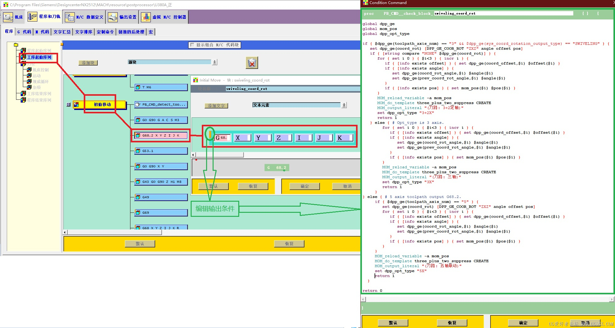

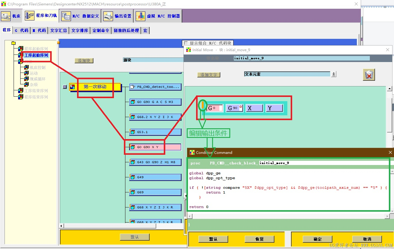

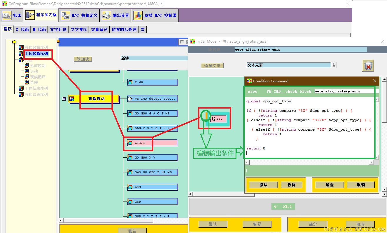

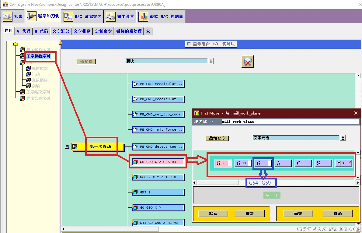

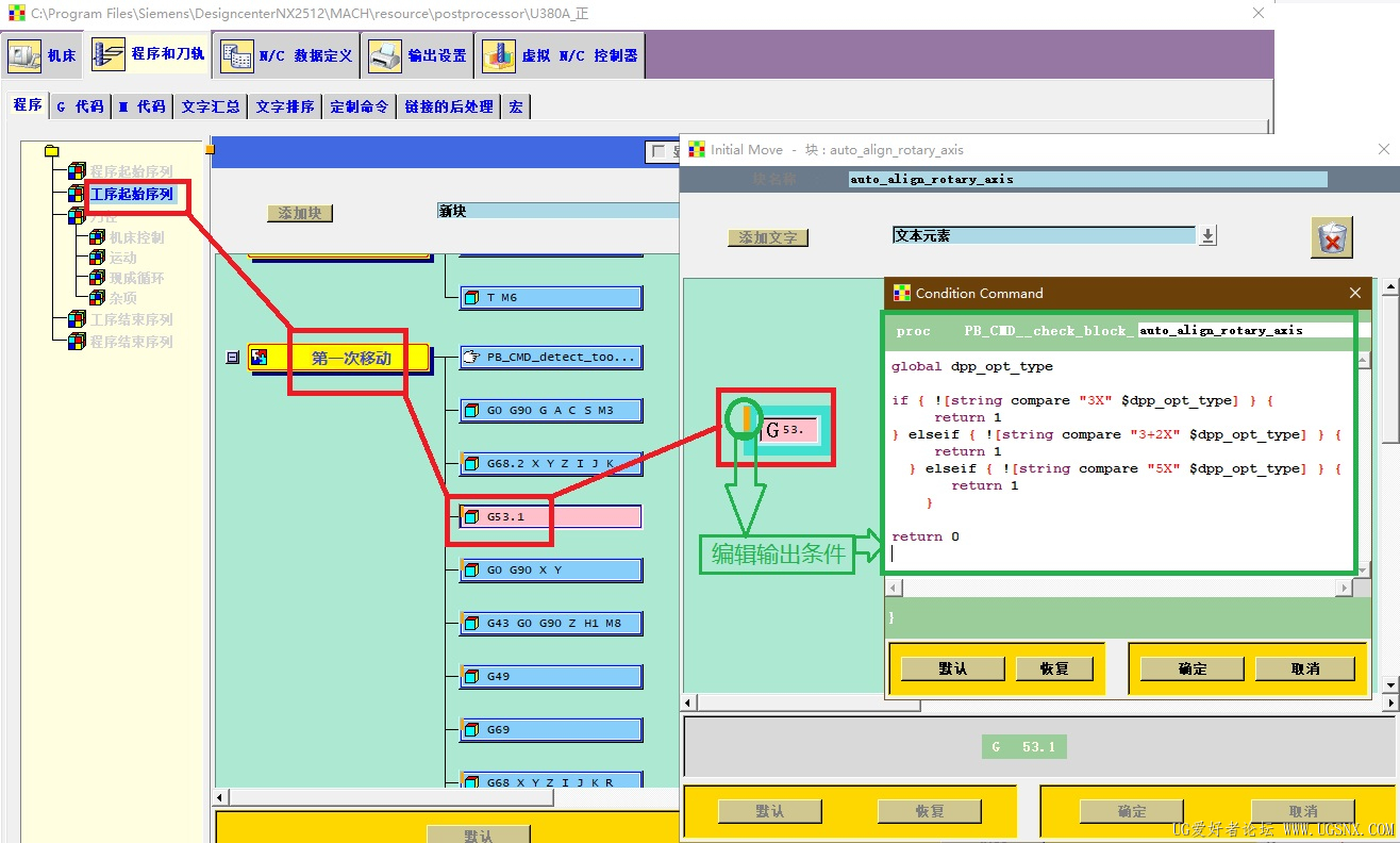

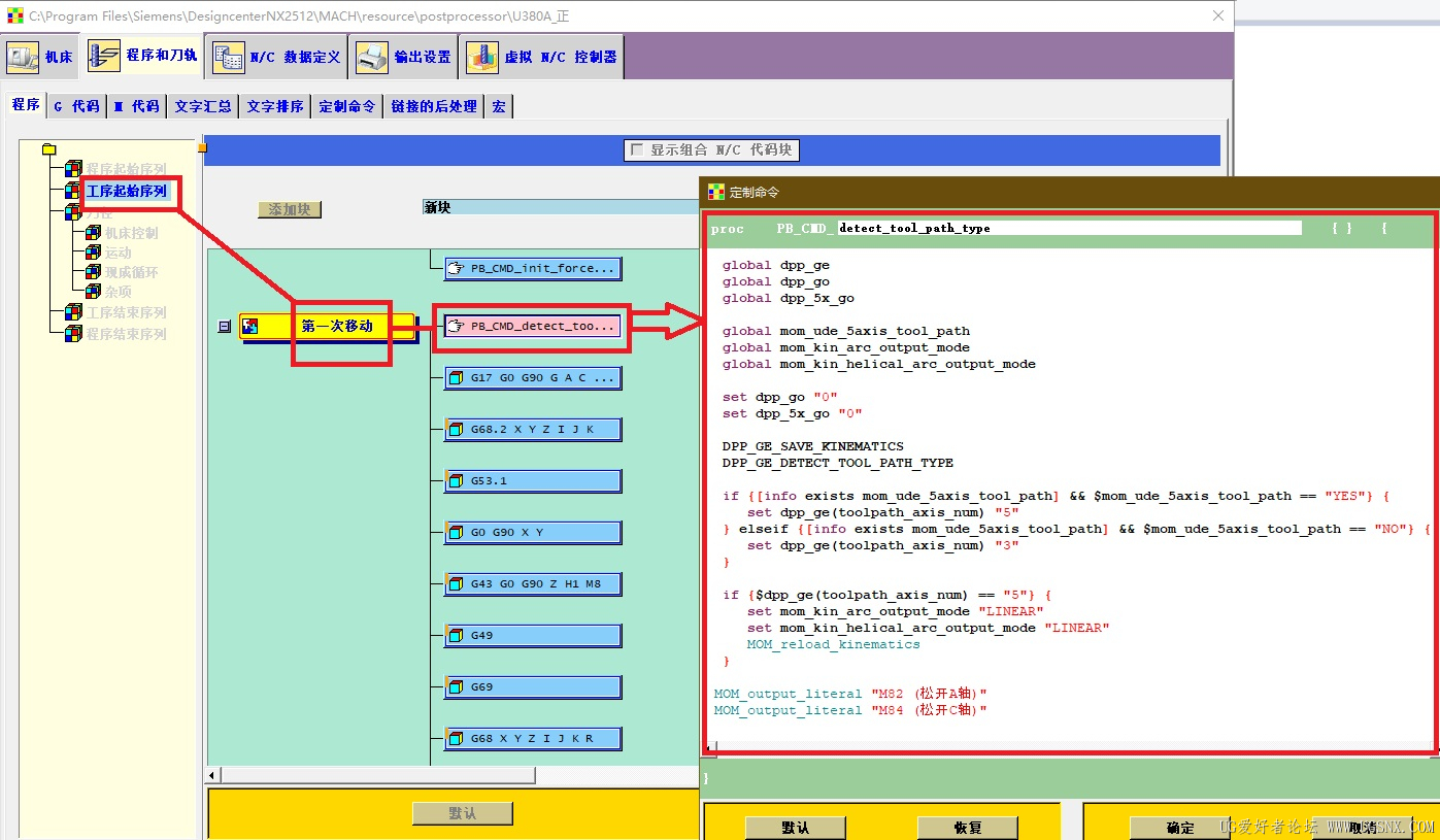

[原创] 再谈新代220M-5 Plus五轴摇篮AC双转台U380后处理制作(三)
