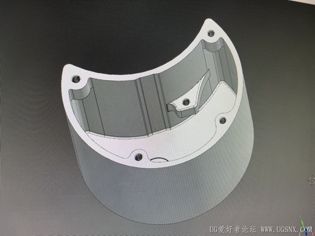

100×80×80尺寸。只要问的是倒扣

能做,无比刁钻的都能做,无非就是钱的问题

 楼主| 发表于 2026-5-9 23:08:03 来自手机 | 显示全部楼层
另一面

发表于 2026-5-10 07:12:35 | 显示全部楼层
打火花吧

发表于 2026-5-10 07:49:17 | 显示全部楼层
可以哦   t刀和成型刀加工倒扣  其余部位正常三轴加工就可以搞定   如果太深了  那就上五轴摆角度加工

发表于 2026-5-10 07:49:28 | 显示全部楼层
不好加工,因为两个尖角倒扣用T形刀加工不了,要做电极放电加工是可以的。

发表于 2026-5-10 08:12:11 | 显示全部楼层
可以放电加工

发表于 2026-5-10 08:44:15 | 显示全部楼层
3D打印

发表于 2026-5-10 08:49:40 | 显示全部楼层
价钱到位 都不是问题
