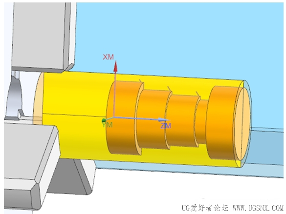

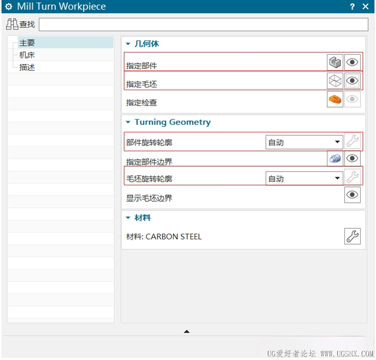

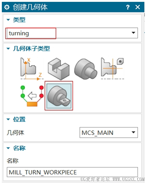

包含了车削和铣削工件定义。车铣复合零件在指定几何体时使用MILL TURN WORKPIECE可以减少工序导航器几何视图下对象的数量,编程操作更加直观(使用前要先加载机床)。
