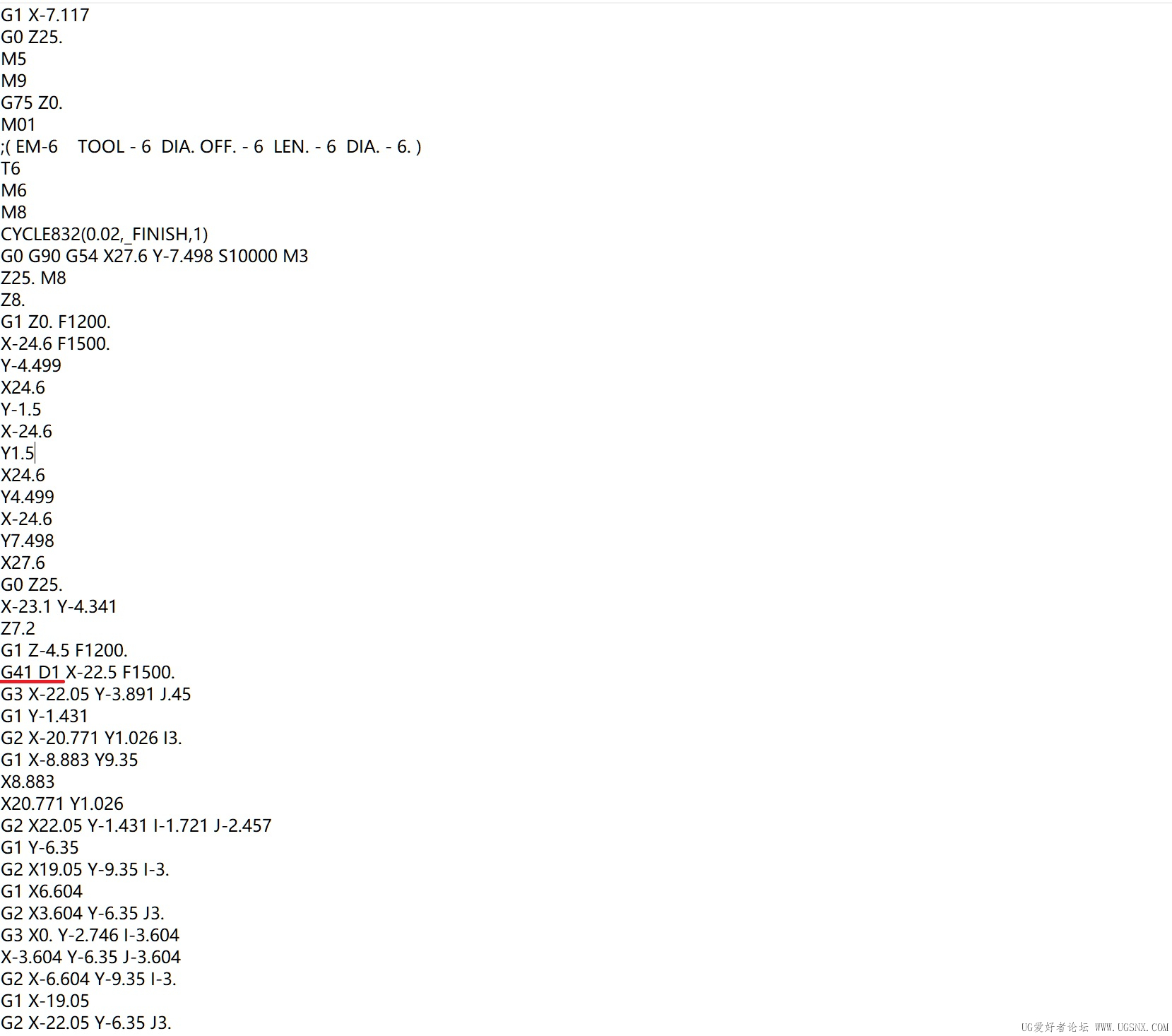

西门子这种系统外面很少有,后处理也很特别,跟别的三菱,法兰克都不通用,有哪位大哥有这种后处理分享一下,谢谢!

发表于 2026-5-10 17:26:46 | 显示全部楼层
我这个还有点不完美

发表于 2026-6-16 21:11:06 | 显示全部楼层
如果大老不用cycle指令的話,何不考慮開頭結果增加G291 G290?
61
1026
1026
发表于 2026-6-17 08:42:56 | 显示全部楼层
是哦,我记得增加G291就可以用G71这些玩意了

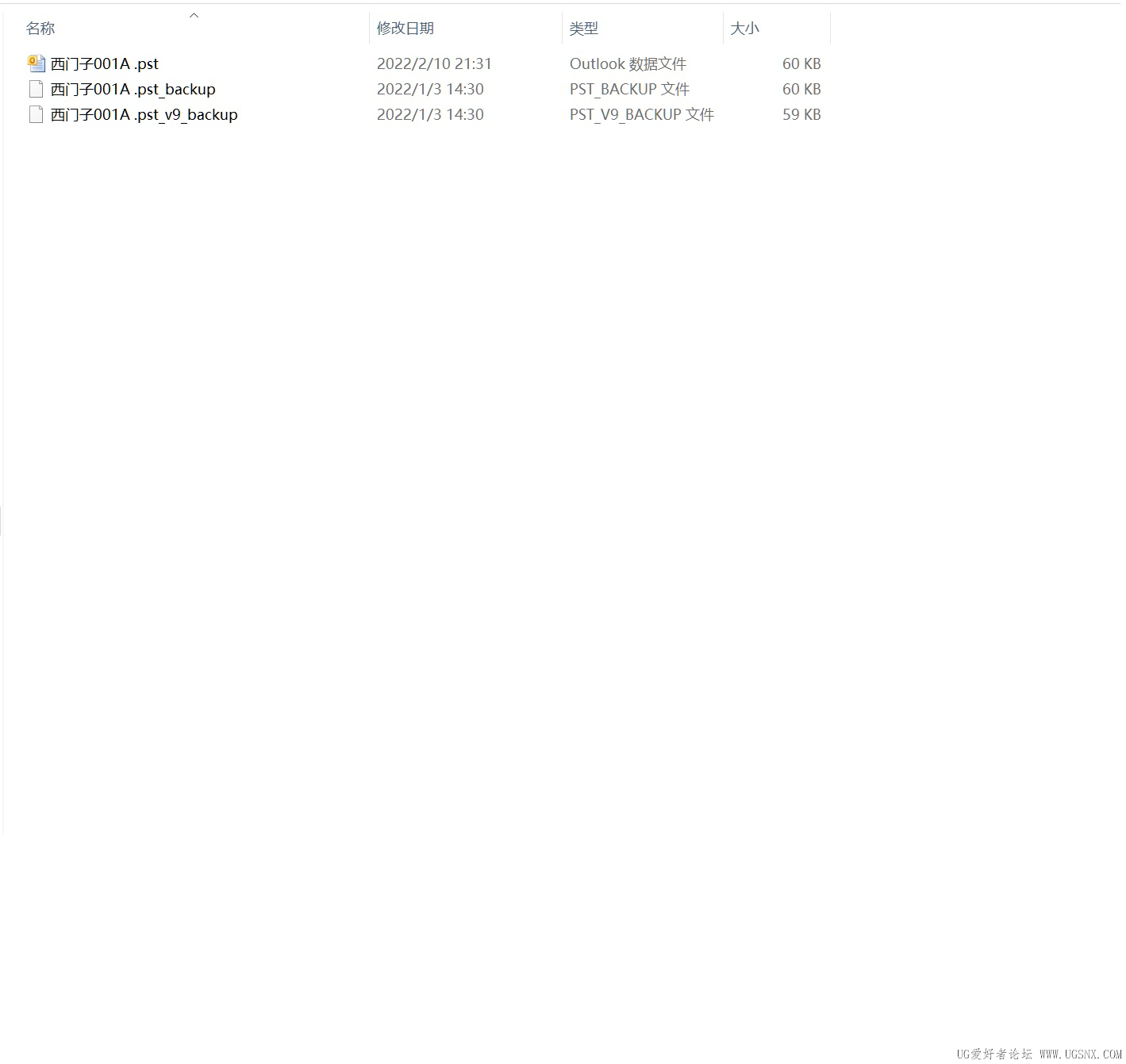

发表于 2026-7-26 10:01:59 | 显示全部楼层
从9.1升级到2018版本的
西门子001A .rar
42.48 KB, 下载次数: 41, 下载积分: G币 -1
44

发表于 2026-7-26 17:28:29 | 显示全部楼层
补充一下截图

7441
发表于 2026-8-29 11:02:50 | 显示全部楼层
谢谢分享,亲测2017可以用。
45
3234
3234
发表于 2026-8-29 22:48:14 | 显示全部楼层
软件自带的三四轴后处理修改一下就可以啊,而且是官方的,各种循环都支持。
