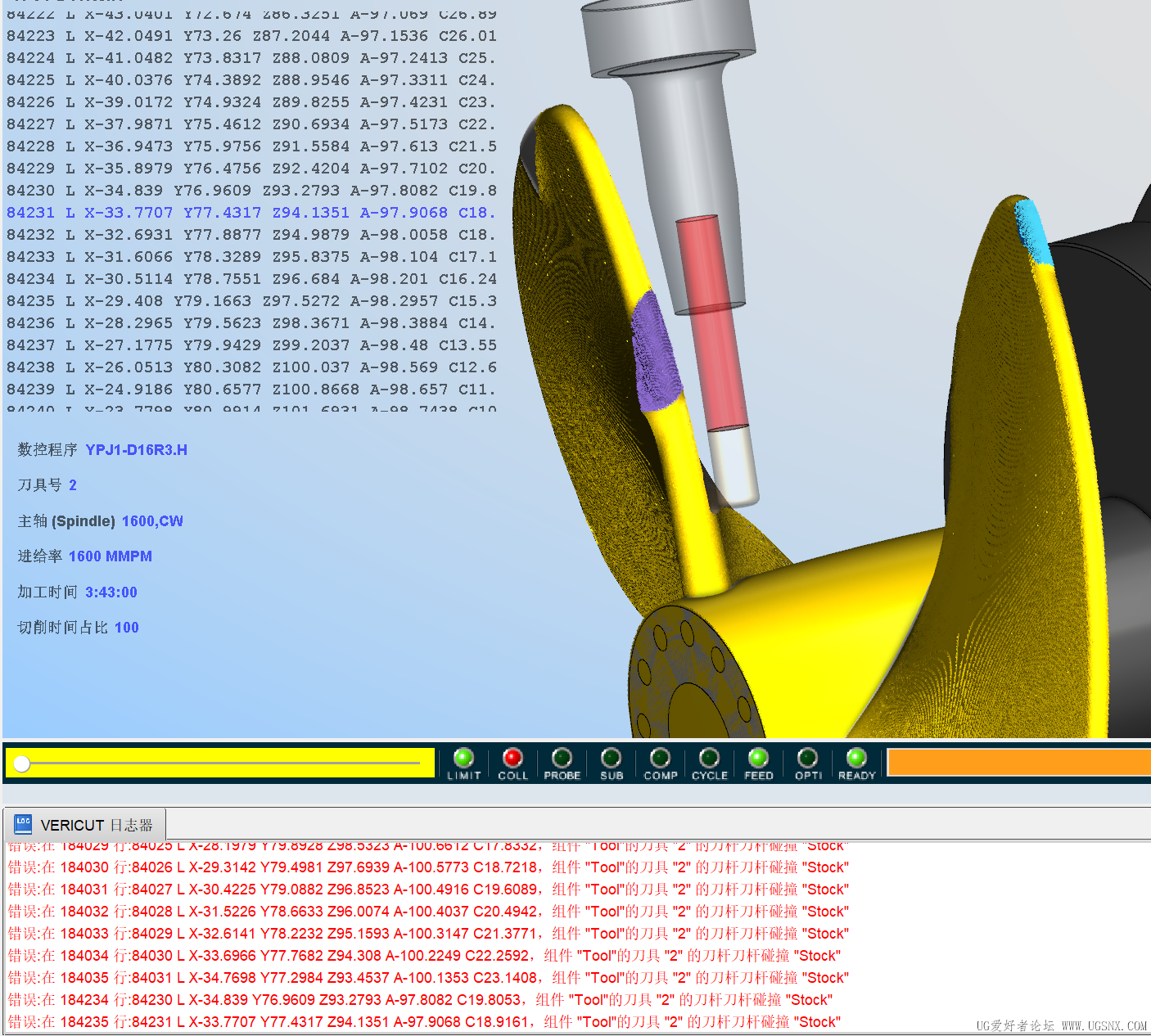

有没有之知道这个是咋回事,刀杆明明没碰到毛坯,但是一直报错,是我图2碰撞参数设置有问题吗

它提示的你的刀具没有刃的刀杆碰撞,你可以把刀刃设置长一些!

检查一下你的坐标系
找到原因了,放大很多倍后,发现一个很小的毛坯,悬浮在哪里,报警报的就是碰撞到这个悬浮的毛坯了,不放大根本看不出来y
1283
2135
2135
发表于 2026-5-14 15:45:28 | 显示全部楼层
正解给你点赞
