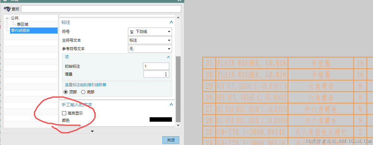

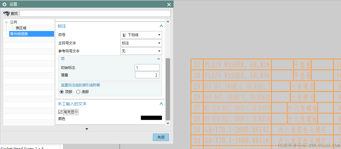

如图所示为什么我插入的表格在里面写字会默认有中括号啊 而且无法清除 怎么可以清除啊 求问

把高亮显示取消勾选就可以了

何故 发表于 2026-5-12 13:50
把高亮显示取消勾选就可以了
居然是高亮显示,又学到一招了
