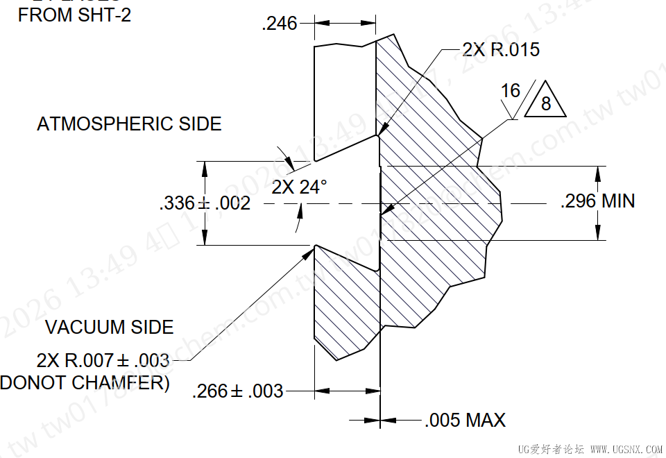

请教各位大大,如附图铝加工件的槽刀有人加工过吗,柄径为了让位只能4.5mm左右,然后再下去偏移贴壁加工,这样强度够吗,谢谢。

定制燕尾刀加工,T型刀无法加工到位,数量少直接线割

燕尾刀加工

可以的,避让长度不要太长,先用端铣刀开粗,然后斜角分层开粗,然后成型刀加工,或者倒扣爬面。
