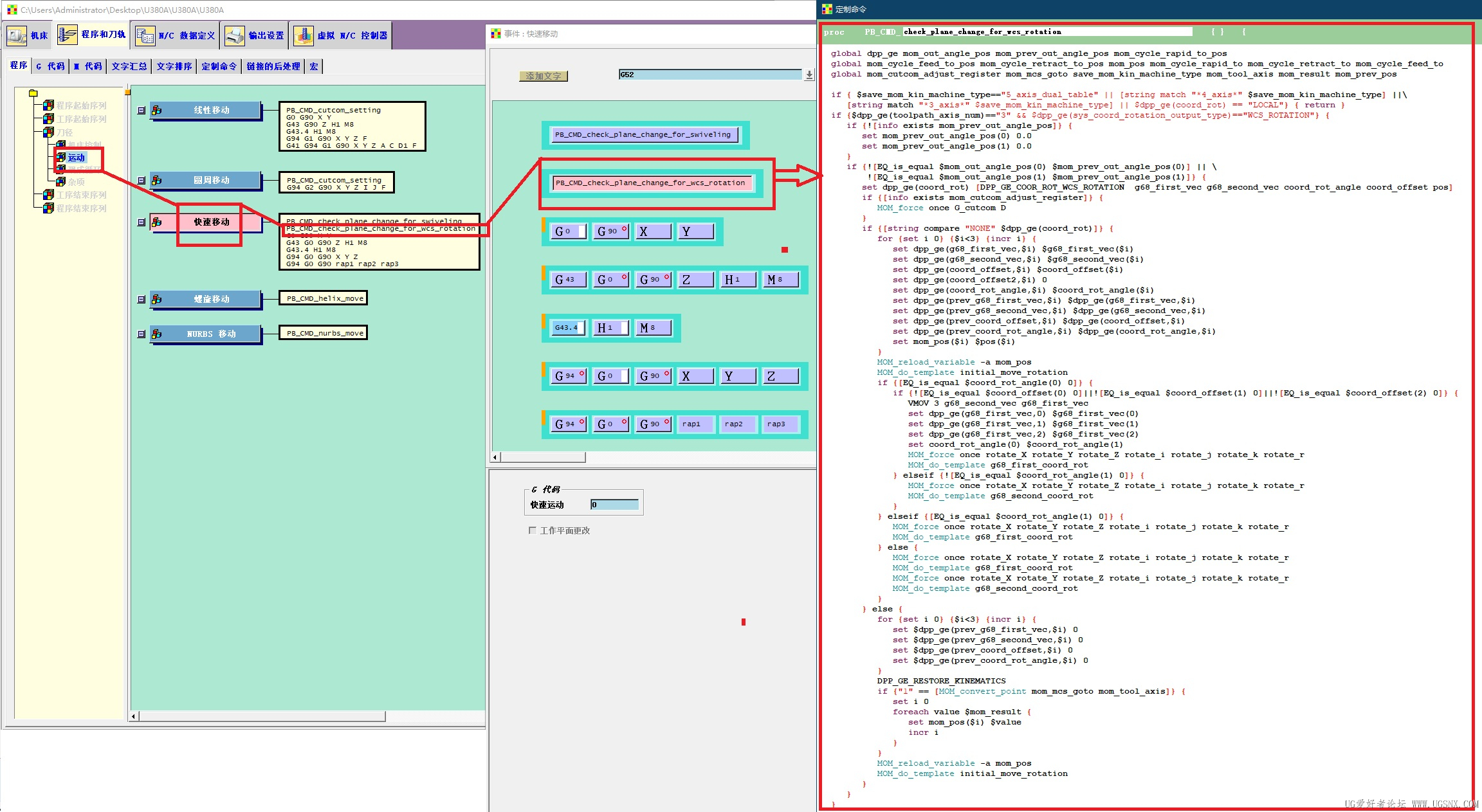

发表于 2026-5-16 13:51:23 | 显示全部楼层

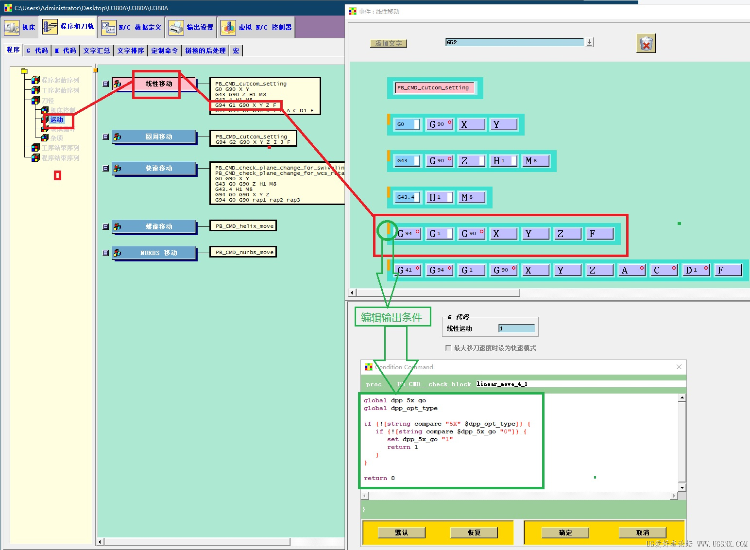

大佬把3+2钻孔的给讲讲呢
104
1376
7557
7557

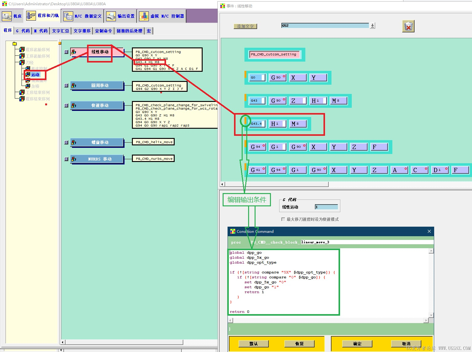

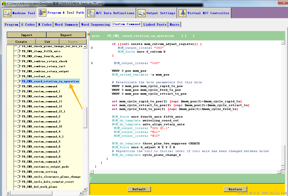

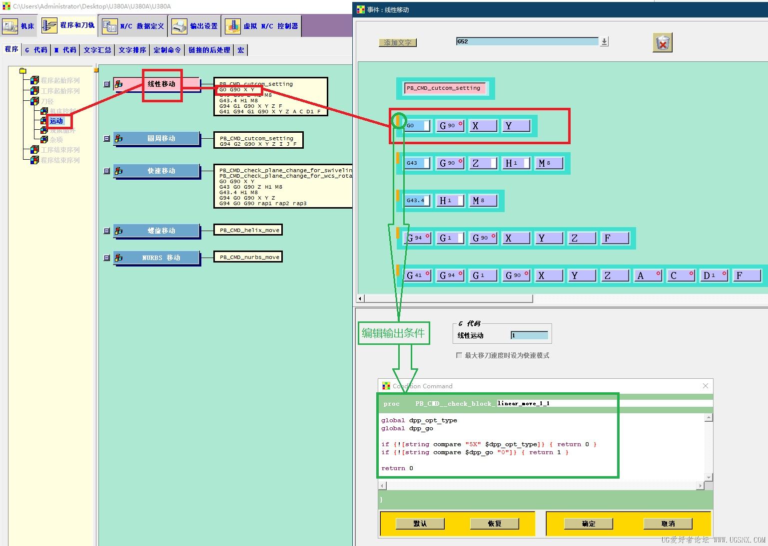

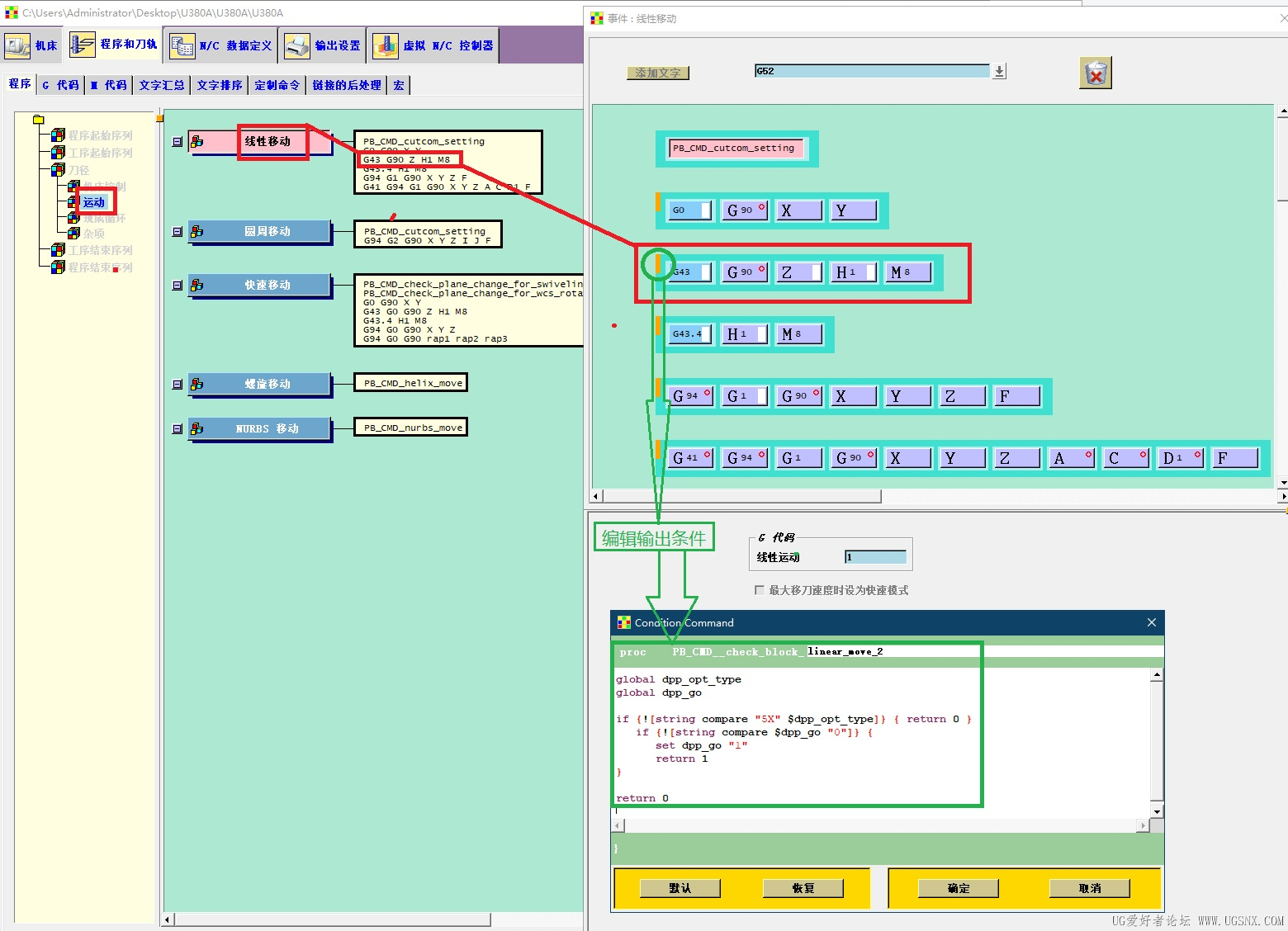

发表于 2026-5-16 16:15:49 来自手机 | 显示全部楼层
cgh17 发表于 2026-5-16 13:51
大佬把3+2钻孔的给讲讲呢
请看图示🌝🌝

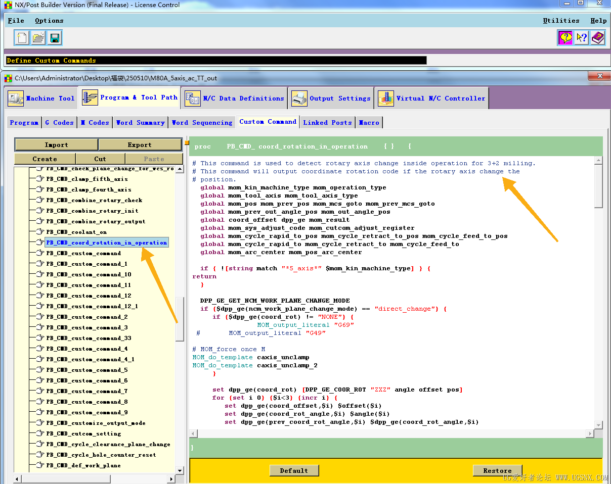

发表于 2026-5-17 11:23:17 | 显示全部楼层
lj564 发表于 2026-5-16 16:15
请看图示🌝🌝
就是加这几个变量,钻孔格式不需要改么?
104
1376
7557
7557
发表于 2026-5-17 12:18:00 来自手机 | 显示全部楼层
cgh17 发表于 2026-5-17 11:23
就是加这几个变量,钻孔格式不需要改么?
把这个👆🏻tcl子程序从头到尾细心❤️看一遍就理解了🌝🌝我改那几处是根据实际需要做的必要修改!
