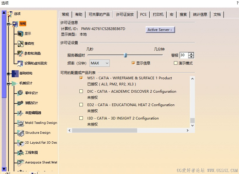

CATIA工程图无法另存为DWG
也打不开DWG,我把DWG/DXF版本存为2000版也不行
CATIA工程图中的图形也无法复制入草图编辑器
这就废了啊!
哪里出问题了?
CATIA版本是B28(CATIA Version 5-6 Release 2018),AutoCAD的版本是2021
查看了一下许可证,确认DIC、ED2、I3D没有勾选,如下图
兼容性中DXF的设置如下图
但就是
CATIA工程图无法另存为DWG
也打不开DWG
CATIA工程图中的图形也无法复制入草图编辑器,只显示两条轴线
以前好好的,装了新版本的cad和catia就不成了,崩溃中
用Bing和Google搜遍了也解决不了
求各位大侠救命
许可证设置
许可证设置
