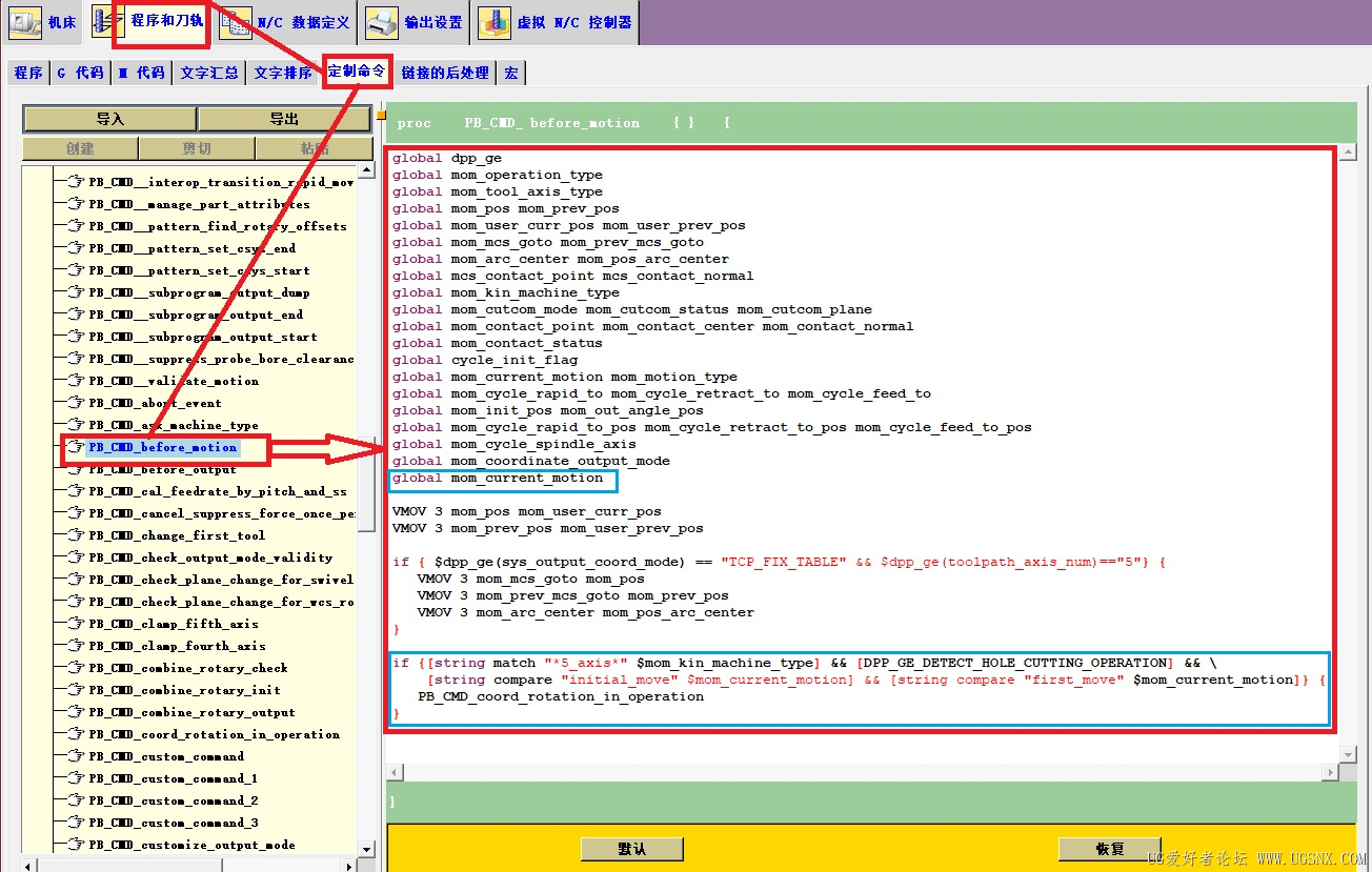

这些定制命令代码哪里可以提供啊
